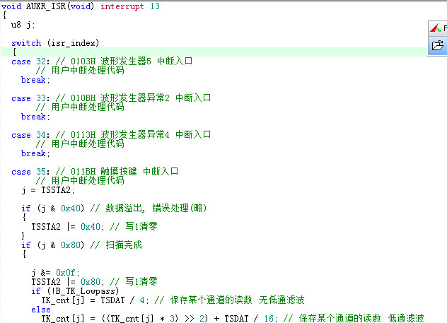

我查阅了几个触控的例程,里面好像都用上触控中断。
请问能否不启用触控的中断,使用查询的方式获得键值?当然,使用中断是最好的选择。

不开启中断,使用查询方式也是可以的。

看起来,有点像其他资源如定时器、ADC、PWM一样可以开启中断,也可以不开启中断,采用查询的方式进行数据获取。

有例程可以参考吗?
你先调通 中断的,内部在忙 STC8H2K08U-45MHz-SOP16/TSSOP20  详情 回复 发表于 2024-1-5 10:37

发表于 2024-1-5 10:37:18 | 显示全部楼层
xxkj*** 发表于 2024-1-5 10:34
有例程可以参考吗?

中断调通了,用例程去改的
