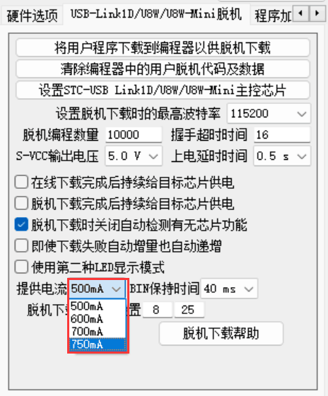

STC-USB LINK1D使用在线下载后持续给目标芯片供电,由于负载电流较大,STC-USB LINK1D的蜂鸣器有持续的低鸣声音,并非蜂鸣器正常的鸣叫,目前有没有办法把他关闭。
如果这个选项取消也不管用的话,把提供电流增大试试

 楼主| 发表于 2024-1-2 13:34:52 | 显示全部楼层
选择750mA并没有改善

发表于 2024-1-2 16:32:40 | 显示全部楼层
尝试一下外部供电是否改善。

发表于 2024-1-2 20:33:26 | 显示全部楼层
应该是高频电感过流饱和引起的啸声。

发表于 2024-1-3 12:03:02 | 显示全部楼层
感觉楼上大佬说的可能性大一点儿,,

发表于 2024-1-3 12:36:11 | 显示全部楼层
我是在想,他不从 STC-USB Link1D 来反证下
只接:GND/P3.1/P3.0
