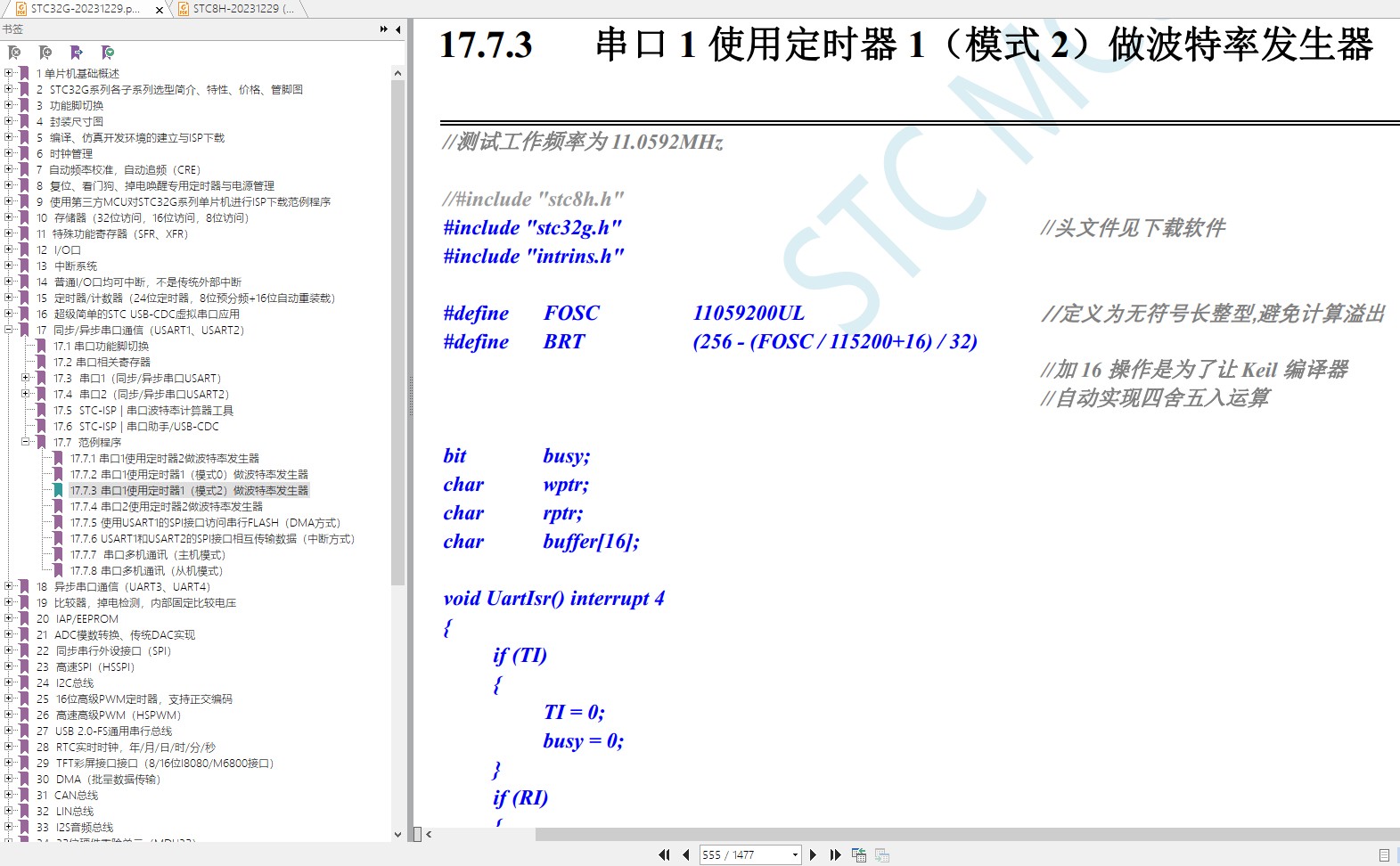

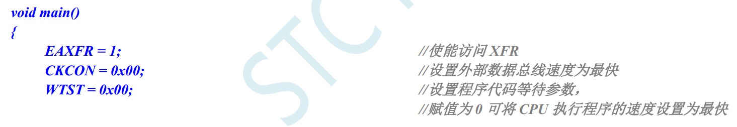

问题如下:
       将STC8H8K64U程序移植到STC32G12K128,工作频率都是33.1776M;WTST=0,CKCON=0;对比发现从串口输出的速度STC32G还要慢20%?
