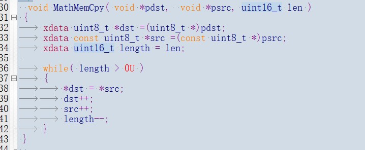

问下各位大佬,这个函数哪里还是占用了8字节的data空间?知道的大佬请指点一下! 截图202401021045429164.jpg 截图202401021048295257.jpg

用C语言创建的项目默认8字节用作功能寄存器,R0-R7

抱歉不太理解您的意思,是指特定的函数需要这八个字节吗?还是怎么回事

芯片内部也需要占用一定的内存,这是必要的开销
