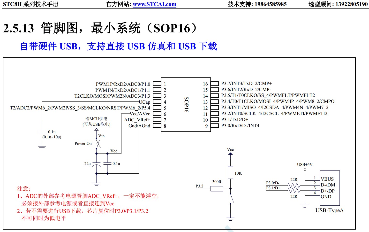

请问stc8h8k64u sop16封装的ADC8-ADC14还有没?
是不是最小系统图标的没有就没了

STC8H8K64U-45I-SOP16
只有P1口和P5.4支持A/D

谢谢,在手册 964 页确定了
