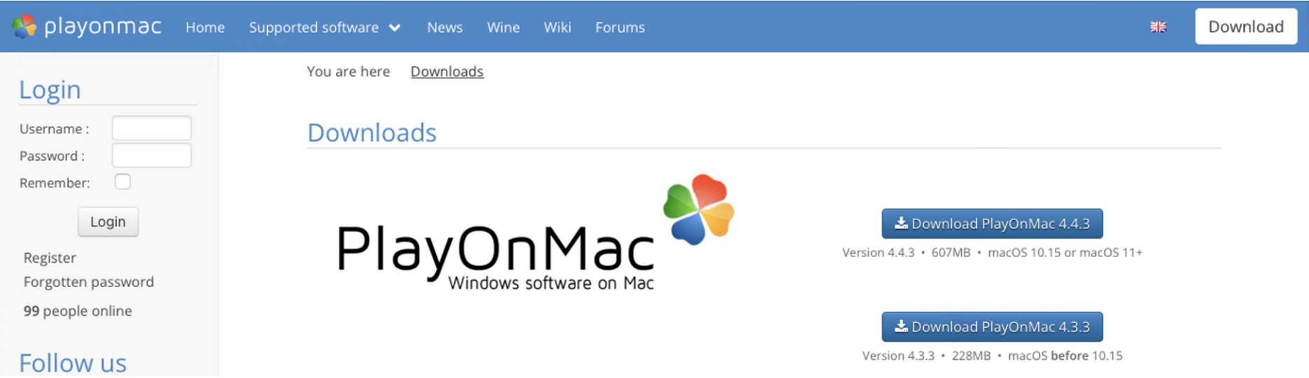

       进入软件官网(www.playonmac.com)并点击右上角的 Download,下载系统相应版
本的 PlayOnMac。完成后挂载下载的 dmg 文件,并将 PlayOnMac.app 文件拖入
Applications 文件夹即可。

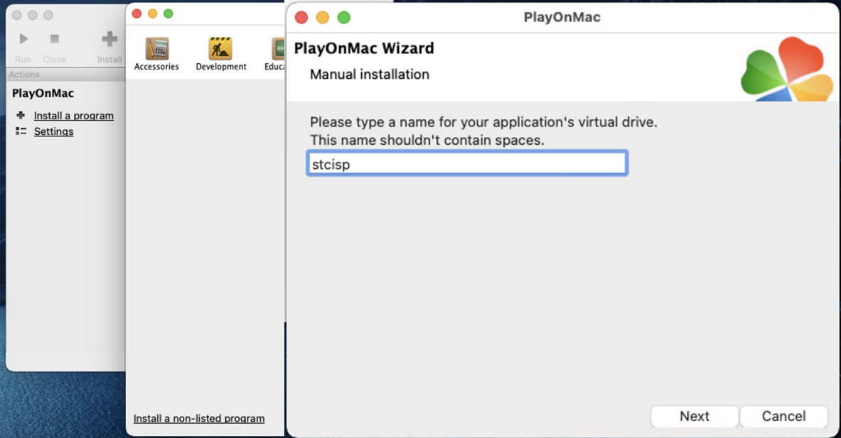

        在安装完成后运行软件并点击窗口上方中部的“Install”或左侧边栏中的“Install a
program”,并在新窗口中点击左下角的“Install a non-listed program”(无需等待它加载
完)。随后一路“Next”直到填写容器名的页面,为你的容器取一个名字(不能包含空
格),在下一步中勾选“Install some libraries”,随后推荐选择“64 bits windows
installation”。待创建好虚拟磁盘后会跳转到安装 library 界面,此时勾选
“POL_Install_vcrun6”并点击“Next”。

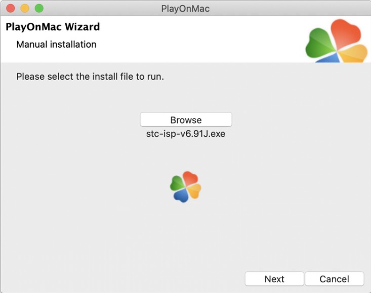

       环境准备好后会让你选择安装文件。如你所料,stc-isp 无需安装,因此这一步我们选
择 stc-isp 可执行文件进行测试。点击“Next”后熟悉的 stc-isp 窗口就会加载,随后关闭即
可(记得选关闭程序而非最小化)。此时 PlayOnMac 便会猜测安装已完成,于是扫描磁
盘让我们选择创建快捷方式。当然,因为我们并没有所谓的安装,可以从下方列出的
“wmplayer.exe”和“wordpad.exe”中任选一个创建快捷方式,创建完成回到该界面时点击
“Cancel”即可。

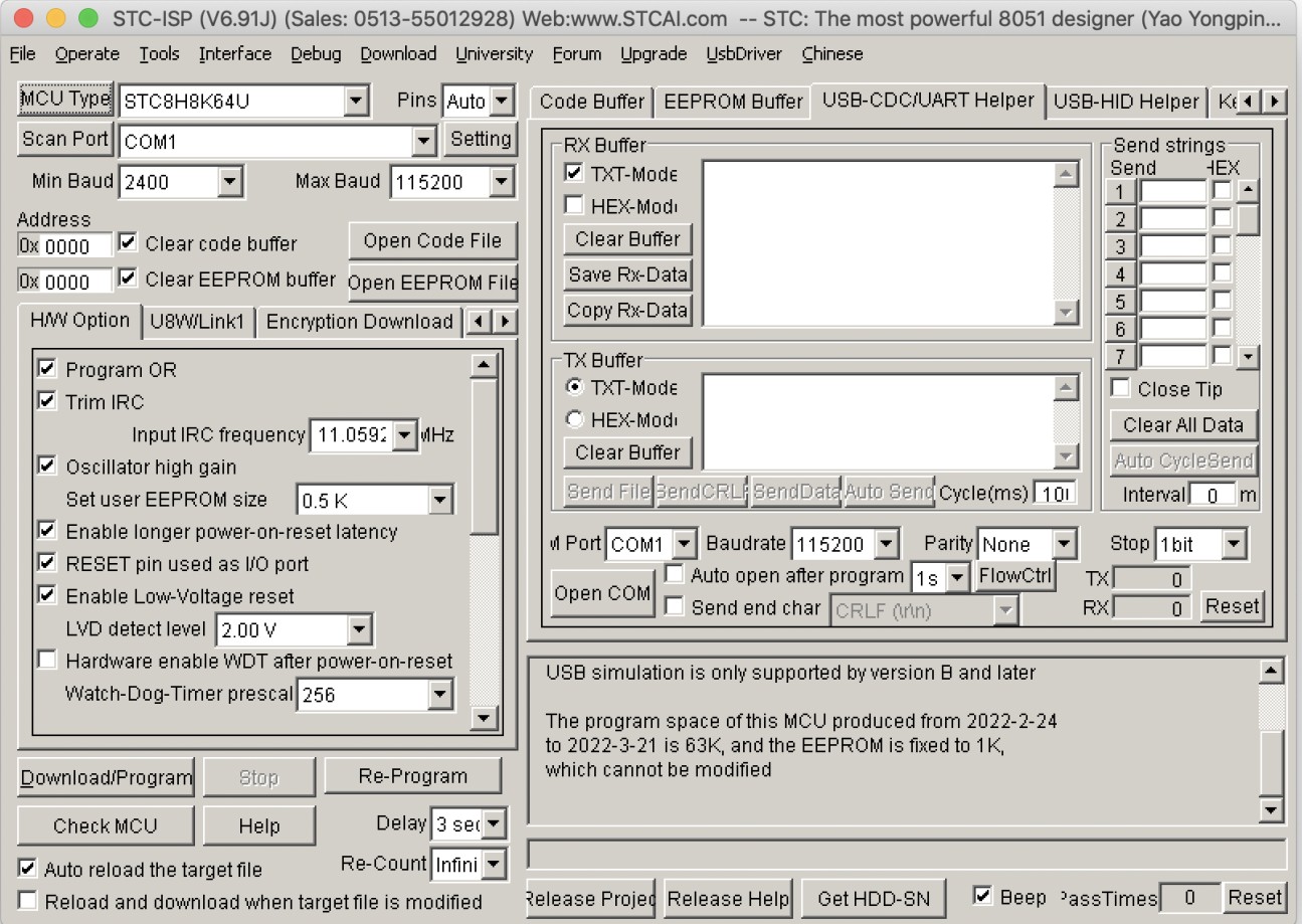

现在,你可以回到 PlayOnMac 主界面运行 stc-isp 了。不过,PlayOnMac 并未提供中
文支持,因此如果将 stc-isp 的语言设置为中文会乱码。一种可能的解决方案是修改虚拟
磁盘中的注册表,但我并未进行测试。

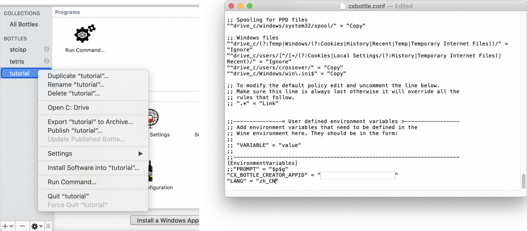

       CrossOver 安装方式略。运行后列表应该是空的,这里我由于已经新建了容器所以有
内容。

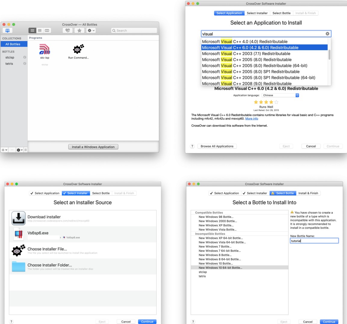

       安装后在主界面下方点击“Install a Windows Application”,搜索并选择“Microsoft
Visual C++ 6.0 (4.2 & 6.0) Redistributable”。随后进入“Select Installer”页面。如果你有合
适的网络条件(指能稳定访问互联网档案馆 archive.org,因为微软官网已不再提供该文件
的下载)则可保持默认,否则需要点击“Choose Installer File”并选择自己下载的
Vs6sp6.exe(会传到附件)。随后在“Select Bottle”页面选择“New Windows 10 64-bit
Bottle”,在右侧为容器起一个名字。完成后点击“Continue”和“Install”,等待容器创建和
程序安装。安装完成后会提示重启(容器),点击“Yes”即可。
       完成后右键左侧列表中你的容器名,点击“Open C: Drive”,会弹出一个 Finder 窗口,
即虚拟的 C 盘。将 stc-isp 可执行文件拷贝进去即可。
可选操作:返回到上一级目录,使用 TextEdit 或其它文本编辑器打开 cxbottle.conf,
在末尾添加"LANG" = "zh_CN"一行将语言设置为中文。如果你的 CrossOver 软件语言已
经是中文则可跳过此步。

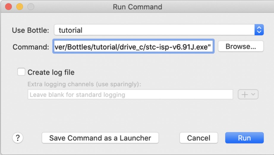

        在 CrossOver 主界面点击“Run command”并选择拷贝进去的 stc-isp 可执行文件,点击
“Run”即可运行。点击“Save command as a Launcher”可以在 CrossOver 主界面和
LaunchPad 生成快捷方式。

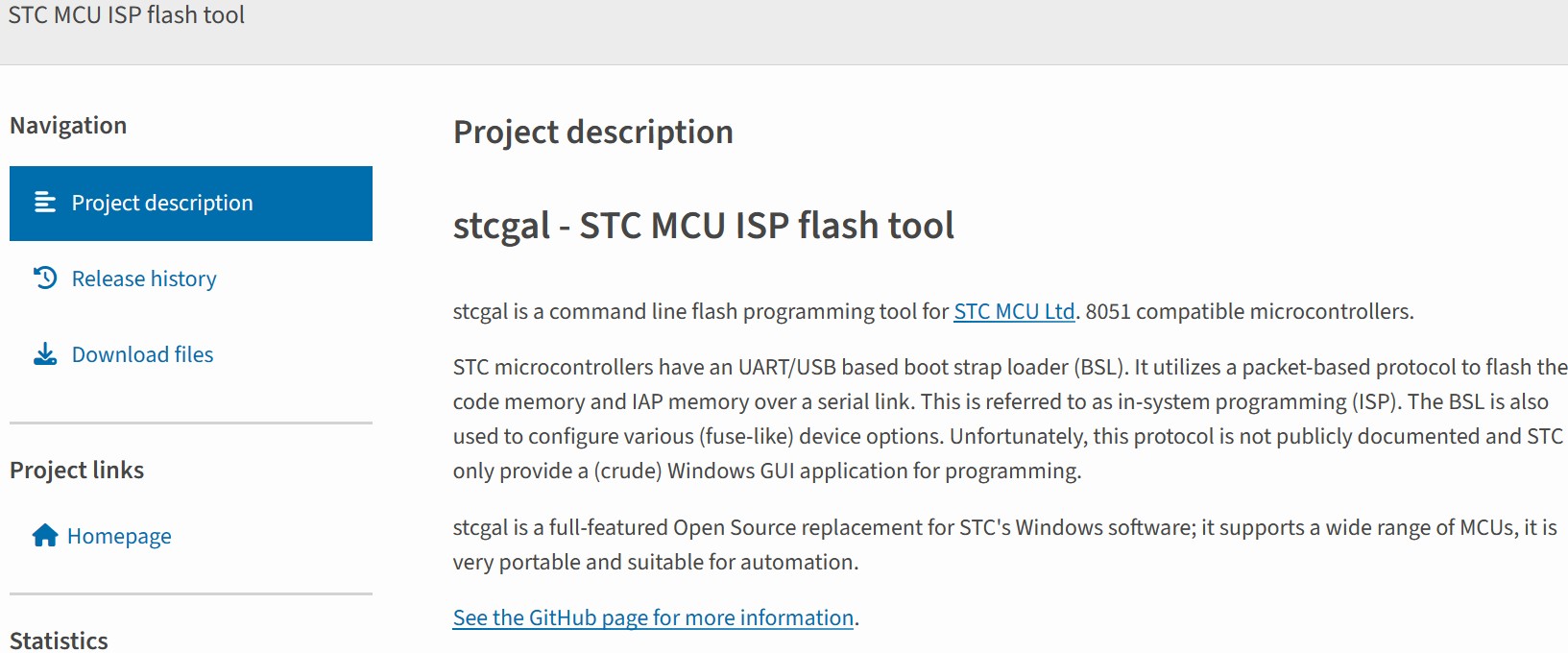

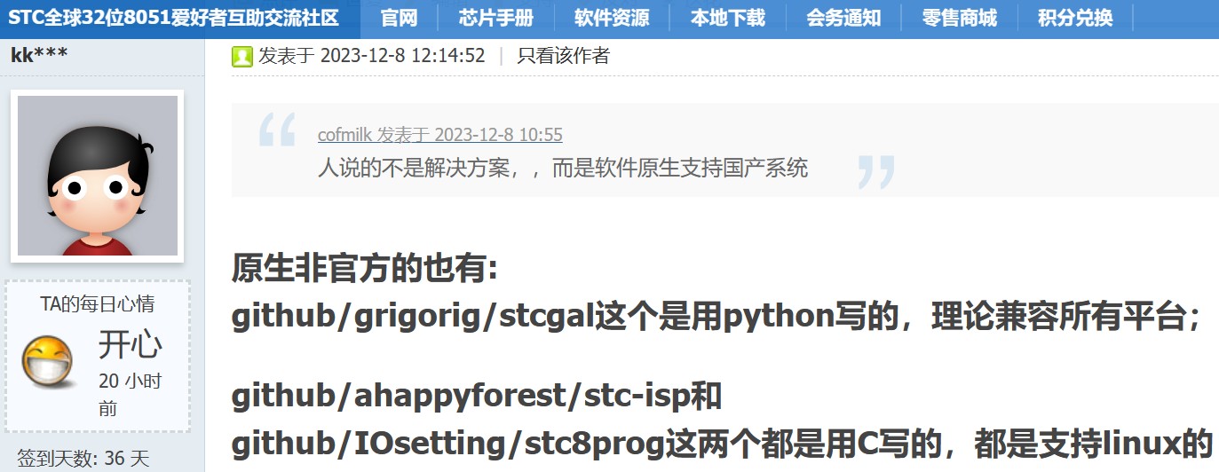

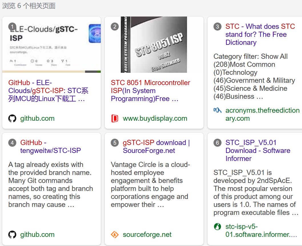

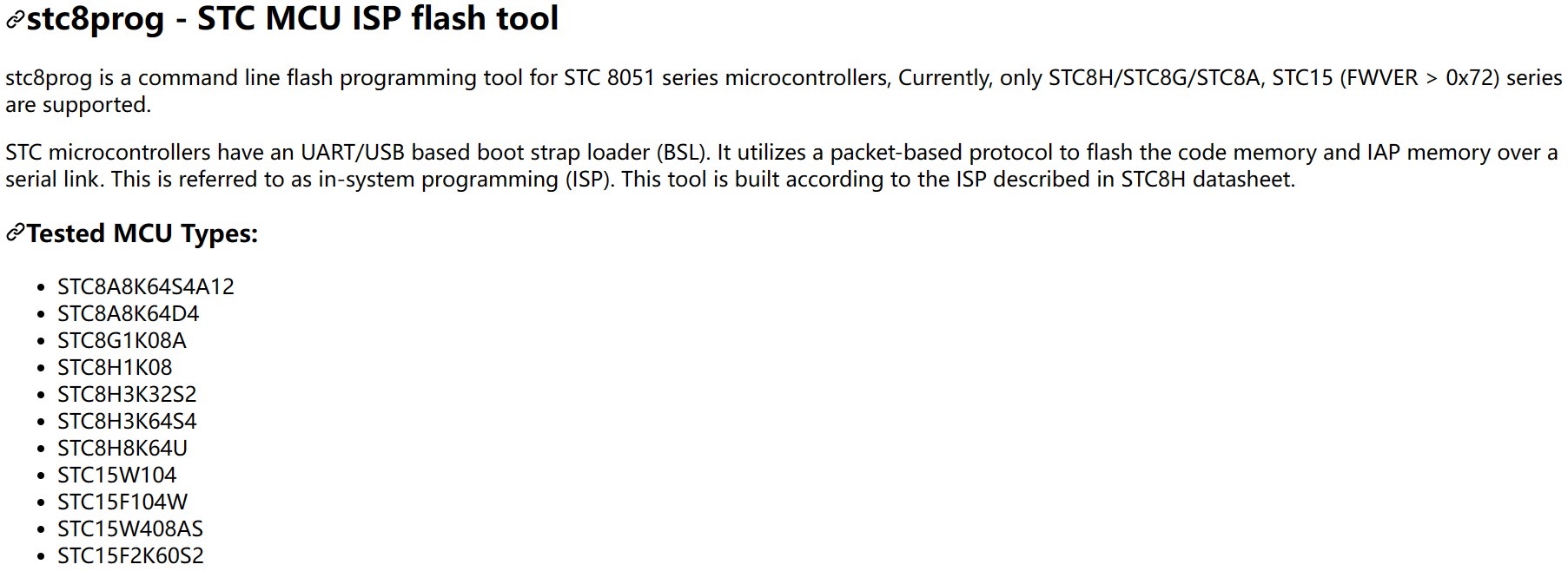

原生非官方的也有:
github/grigorig/stcgal这个是用python写的,理论兼容所有平台;
github/ahappyforest/stc-isp和
github/IOsetting/stc8prog这两个都是用C写的,都是支持linux的

github/grigorig/stcgal 这个也在platformIO提供的工具链中。
