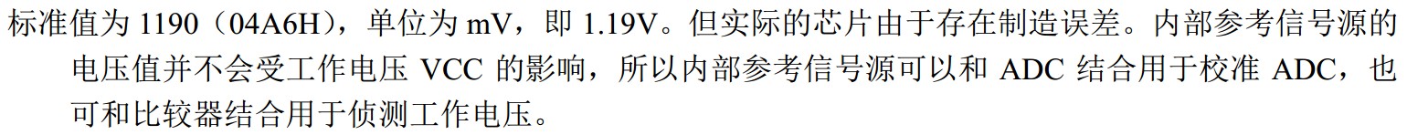

发表于 2024-1-1 18:18:41 | 显示全部楼层
就是 内部有个 1117-1.19V, 但水平比较高,
===制造误差只有 千分之5,温漂只有 1%

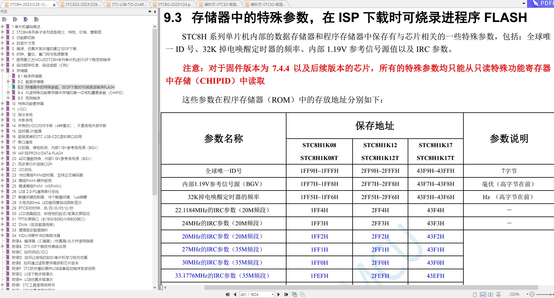

发表于 2024-1-10 15:02:18 | 显示全部楼层
是的,1.19V是能隙电压源(就是常说的基准电压),工作电压在2.5~5.5V内变化很小。
1.19V对应的10位ADC值 = 1024*1.19/AVREF
1.19V对应的12位ADC值 = 4096*1.19/AVREF
