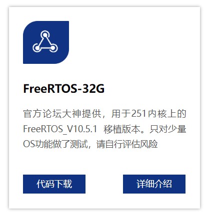

发表于 2025-7-18 14:34:36 | 显示全部楼层
作为小白想问下,和这个有什么区别呢。之前推荐的不是这吗。怎么现在成图片的这个了。
