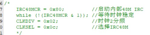

现象:
程序在STC32G12K128上运行正常,
STC32G8K64 LQFP48在使用时发现时钟设定异常,
时钟设定选用内部48M时异常(无法操作IO口,通电后无任何反应,选用参照规格书中设定,详见下图),
关闭后IO口可正常操作。
问题:1、请问这是什么原因呢?
         2、关闭后,系统的运行频率按什么计算呢?
         3、如果内部时钟可用,那如何设定呢?
问题图(关闭时钟设定)

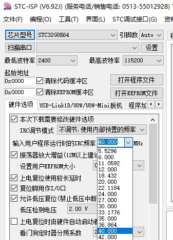

STC32G8K64 你烧录时直接选择

发表于 2024-1-1 08:06:11 来自手机 | 显示全部楼层
看串了把。。那个时钟源我记得是给USB的时钟的

发表于 2024-1-2 10:25:20 | 显示全部楼层
STC32G8K64最大设置时钟是42MHZ,可超频到45MHZ
