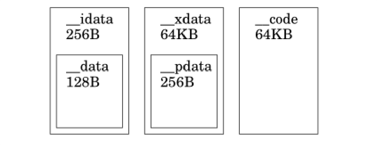

存储相关的注意事项
上边这种图相信都不陌生,其中的关键词跟keil也是有区别的,keil中没有下划线,在sdcc中有下划线;
