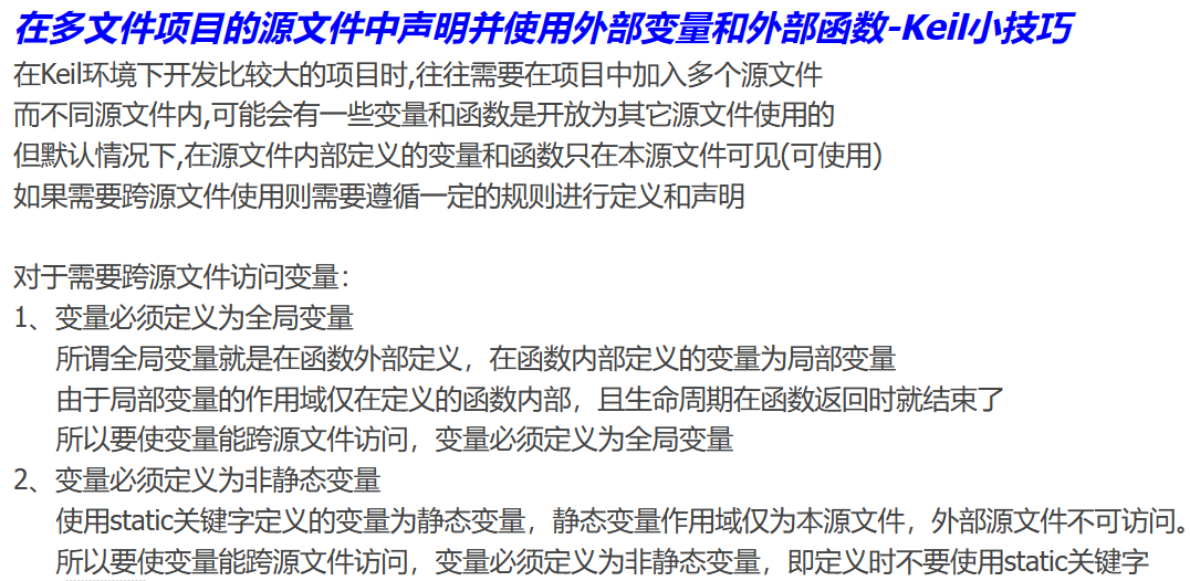

延伸阅读,多文件项目的关键注意事项
Keil小技巧-在多文件项目的源文件中声明并使用外部变量和外部函数 - 编译器/仿真器/ISP下载/做自己的ISP/ID号加密/程序加密后传输 - 国芯论坛-STC全球32位8051爱好者互助交流社区 - STC全球32位8051爱好者互助交流社区 (stcaimcu.com)

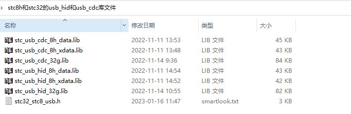

发表于 2023-1-17 10:54:23 | 显示全部楼层
stc8h和stc32的usb_hid和usb_cdc库文件.zip
