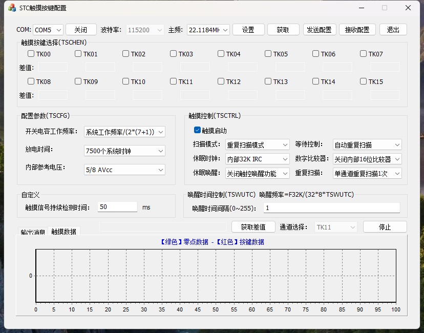

发表于 2024-7-3 14:22:01 | 显示全部楼层
测试触摸键无数据

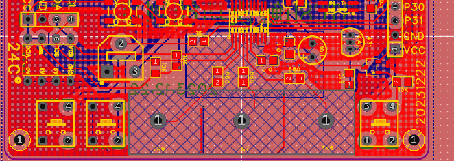

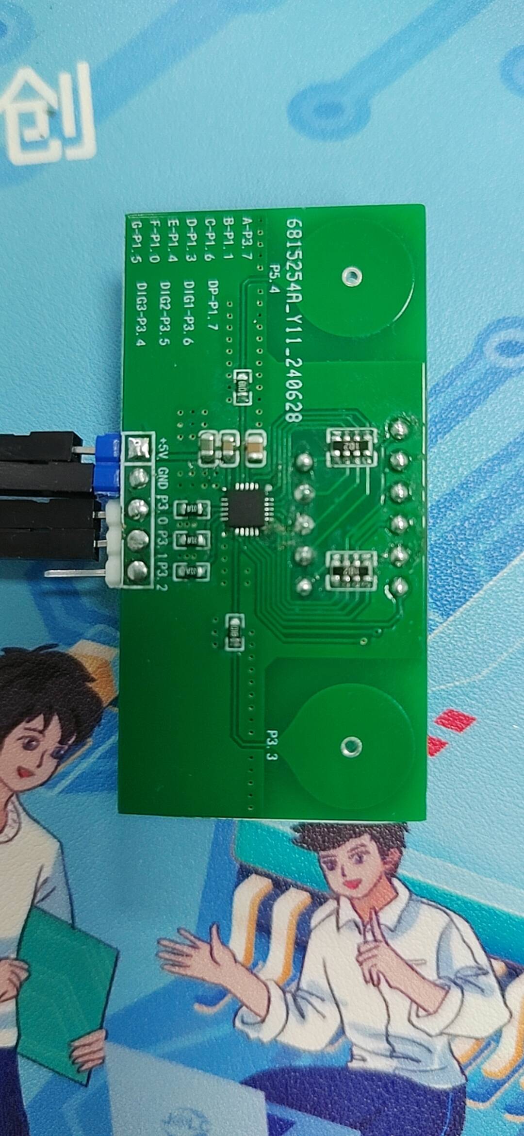

发表于 2024-7-3 14:23:56 | 显示全部楼层
电路板
127
2075
5156
5156
 楼主| 发表于 2024-7-3 15:40:36 | 显示全部楼层
PK口与触摸弹簧之间的PCB线与铺铜的距离不能太近
127
2075
5156
5156
 楼主| 发表于 2024-7-3 15:45:08 | 显示全部楼层
虽然可以铺铜,但我干脆没有铺铜,触摸盘也做得比较小

发表于 2024-7-3 16:32:25 | 显示全部楼层
你的程序 能不能帮忙改一下,把使用P5.4===TK2,,,P3.3---TK11这两个端口做为触摸键。。。生成固件发一下,我测试一下,看看,能不能触摸动作,,谢谢大神

 楼主| 发表于 2024-7-4 07:44:22 | 显示全部楼层
love*** 发表于 2024-7-3 14:22
测试触摸键无数据
这个软件我觉得不太好用,所以没有用它来调整相关数据。
