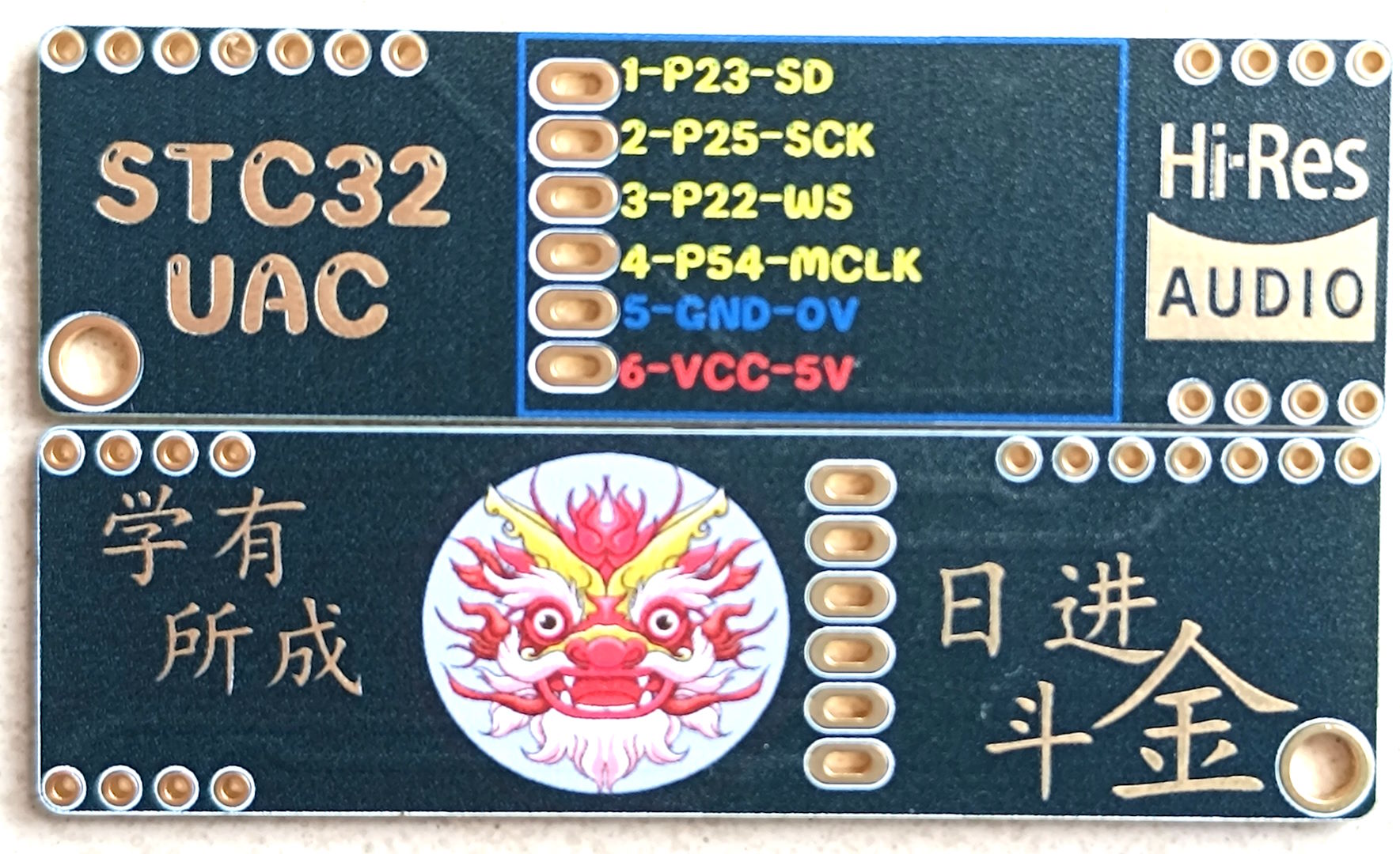

UAC套件,《《点击观看视频
模块组装,焊接,程序下载,使用,全在视频里面介绍了,
快速上手,助力电子爱好者,一起玩电子
欢迎大家在使用过程中,在这里交流学习,跟贴讨论!

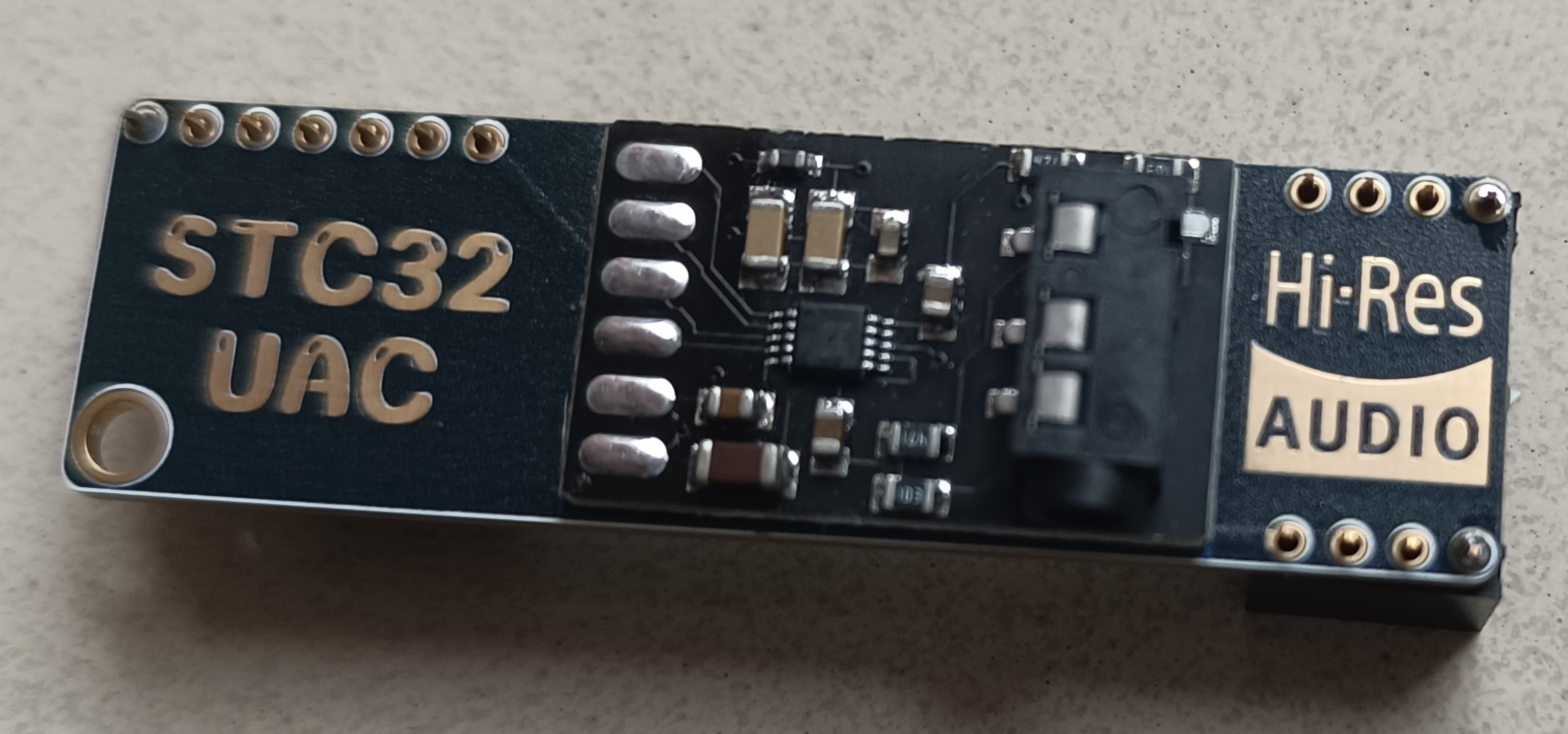

发表于 2024-1-4 10:47:36 | 显示全部楼层
不错,还是镀金的,不过怎么没看到上面有电子元器件呢

 楼主| 发表于 2024-1-4 21:49:20 | 显示全部楼层
还是彩色的,元器件再上面的 模块

发表于 2024-1-25 13:45:00 | 显示全部楼层
就是一张转换卡。

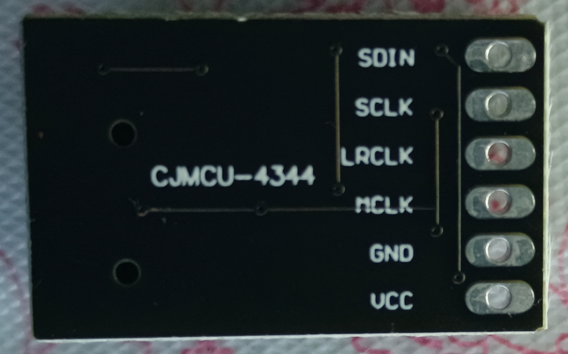

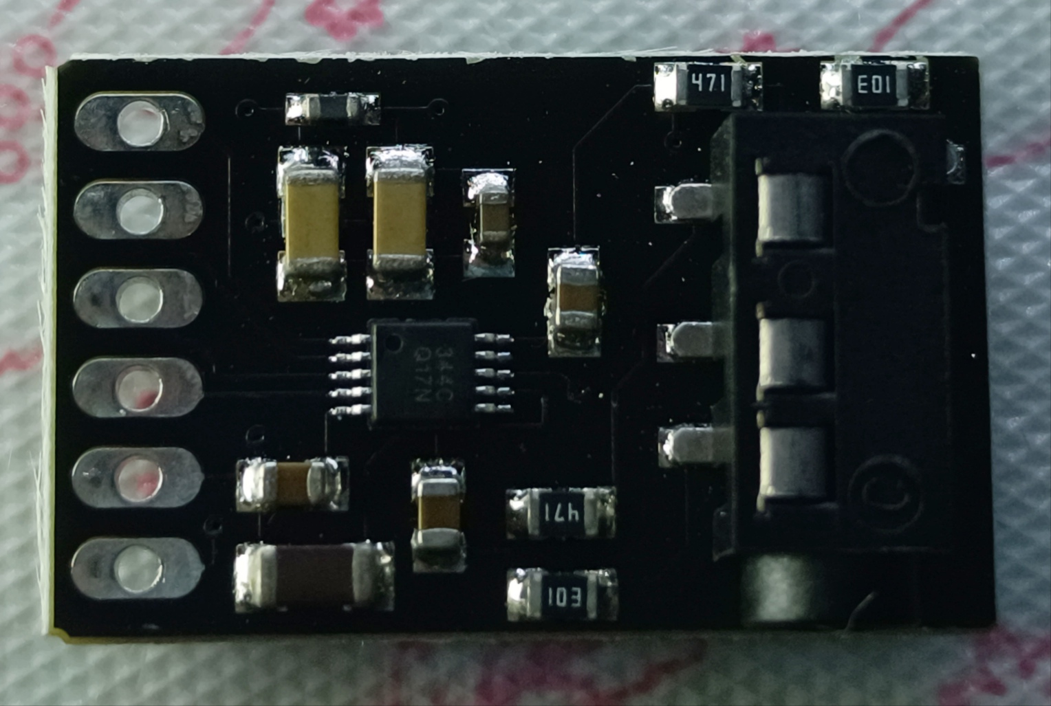

发表于 2024-6-7 09:29:24 | 显示全部楼层
前几天,掏了一块CS4344模块,试了一下。
I2S链接:
P5.4---I2S-MCLK
P2.2---I2S-LRCK(WS)
P2.3---I2S-SDI
P2.5---I2S-SCLK
播放16位的44.1k双声道播放WAV为什么杂音很大?
后来改了用 16位的22k双声道播放WAV播放流畅,(没有用到DMA)
06-I2S-STC32F-仿USB声卡播放16位PCM-CDC连续传输音频流.rar
