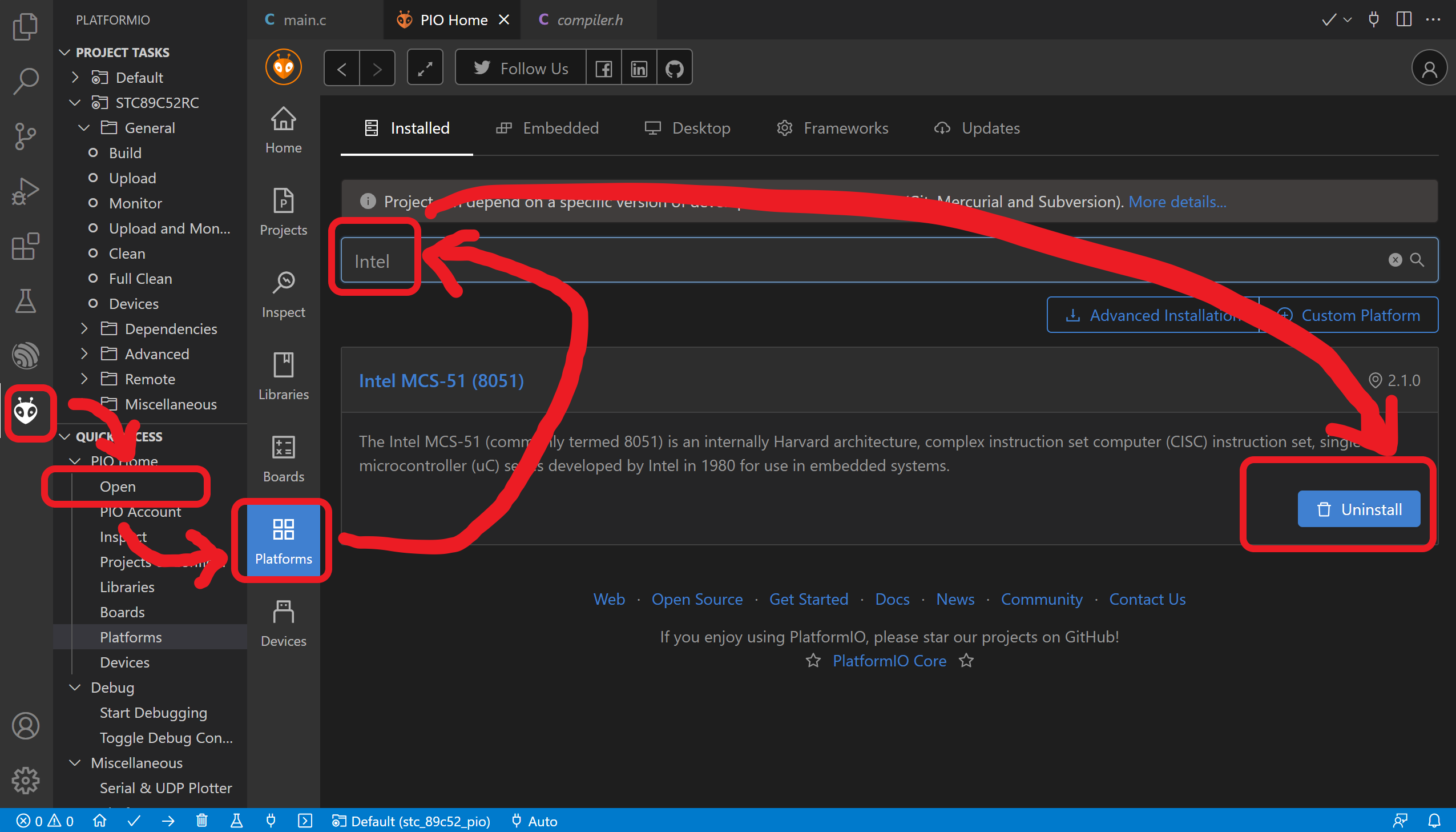

  • step1:打开安装好的VSCODE;
  • step2:点击左边的第四个按钮,搜索platformio,点击安装;
  • step3:安装成功后在左侧会出现小蚂蚁图标;
  • step4:安装platform,这里的platform可以理解成不同单片机平台;点击小蚂蚁 -> 点击Home -> 点击Platforms -> 搜索 Intel 找到Intel MCS-51 安装,这里可能会花费一些时间来安装相关的工具链,其中就包括sdcc
SDCC 安装
已经在PIO 中安装了,可以到以下目录查看PIO下已经安装的工具链:C:\Users\Administrator.platformio\packages

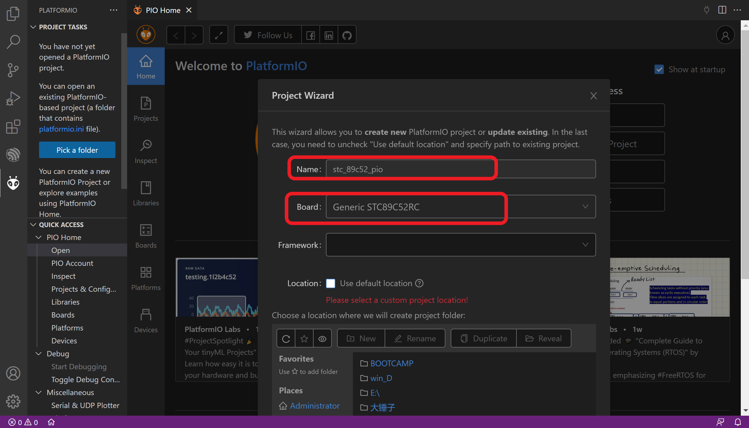

  • step1:打开vscode, 点击小蚂蚁打开pio,这里启动可能有点慢,因为要加载已经安装的平台;
  • step2:点击home,新建工程,填写工程名称,选择Board,这里填写STC,就可以显示所有已经安装的可以使用的Board;选择工程存放目录,点击创建。
