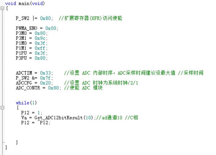

STC8H1K08的内部IRC时钟用38MHZ,然后采样设置成下图,实际跑程序采样一次是1ms,计算出来应该是几十us。这是为啥呢?

应该说说你实际跑的时候,是怎么观察到1ms的。。如果是轮询的话 是不是还要加上代码运行的时间。如果你是按照手册上的公式来计算,算出的应该是转换时间。。

发表于 2023-12-31 13:54:57 | 显示全部楼层
_奶*** 发表于 2023-12-31 11:45
应该说说你实际跑的时候,是怎么观察到1ms的。。如果是轮询的话 是不是还要加上代码运行的时间。如果你是按 ...
用的是轮询。
就是在采样程序前,使一个IO口发高电平,结束后,再发低电平。

轮询的你得计算上其他命令带来的时间啊。。要不你就把这个io控制放到开始采样那个命令之前和再轮询到标志位之后?最好把其他的中断该关的关关

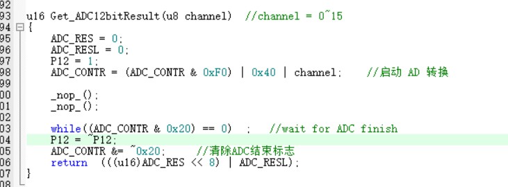

发表于 2024-1-10 15:42:01 | 显示全部楼层
_奶*** 发表于 2024-1-1 07:59
轮询的你得计算上其他命令带来的时间啊。。要不你就把这个io控制放到开始采样那个命令之前和再轮询到标志 ...
把电平反转这样加在轮询里得到的是2.2us,但是
这样加的话得到的时间是10us,这的时间差是由于其他命令带来的时间吗
执行指令是需要时间的。。。包括进出函数都是由指令构成的...有差距很正常啊  发表于 2024-1-10 16:46
