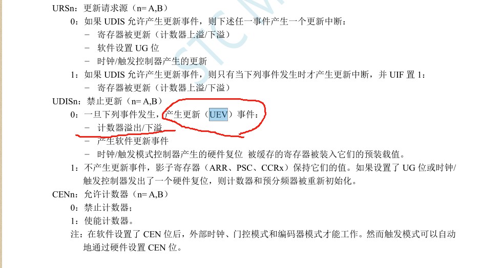

问题2
更新事件UEV是指什么?为什么叫事件,不叫中断?
计数器溢出/下溢是指 本身寄存器的大于65535,或者小于0,还是指CNT比ARR大就算上溢?
产生软件更新事件是什么?哪个地方的软件更新?
