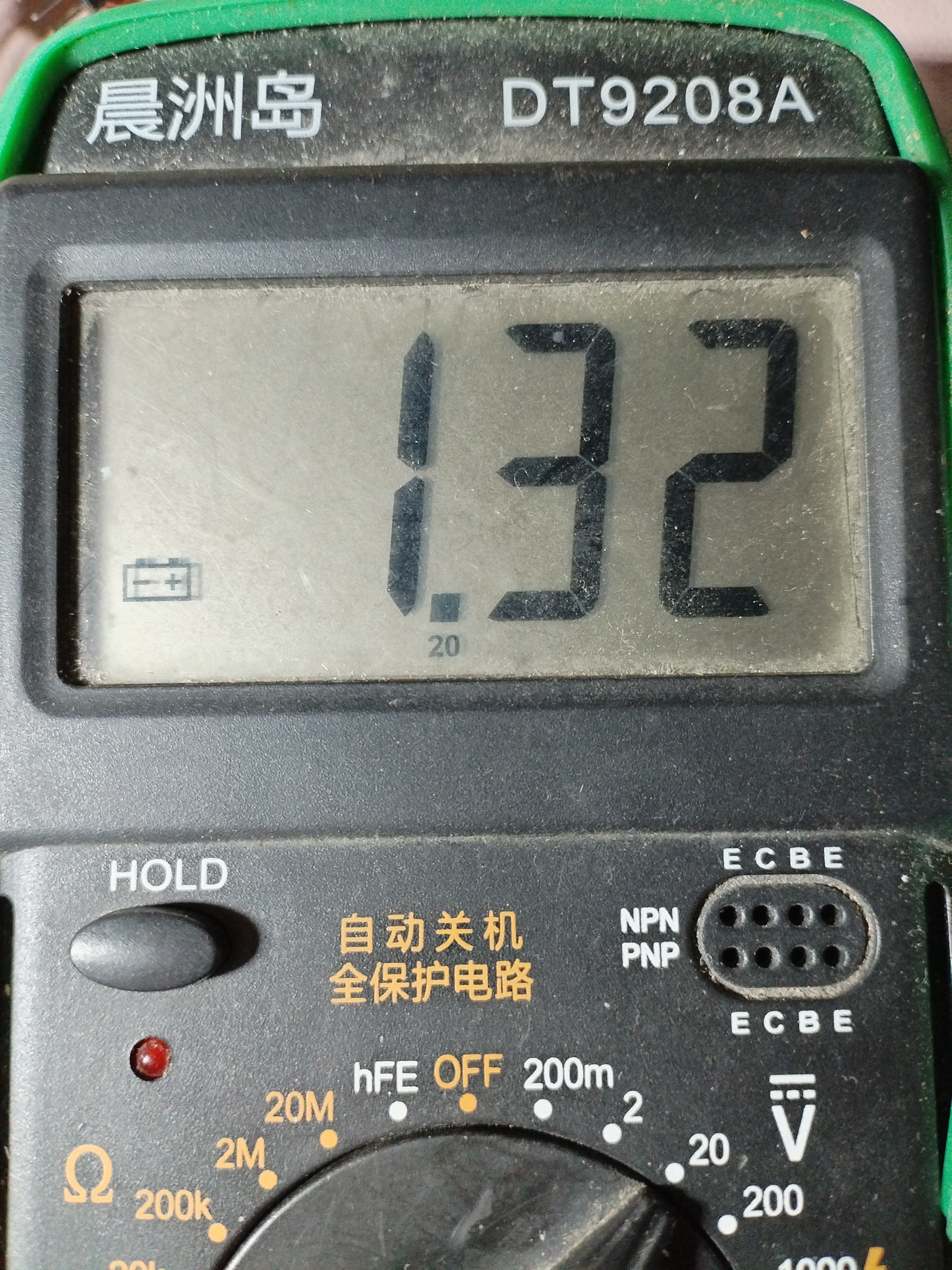

STC8H1K17T上电后IO默认为高阻输入模式,此时用数字表测量其电压值,一般在1.3至1.4之间。

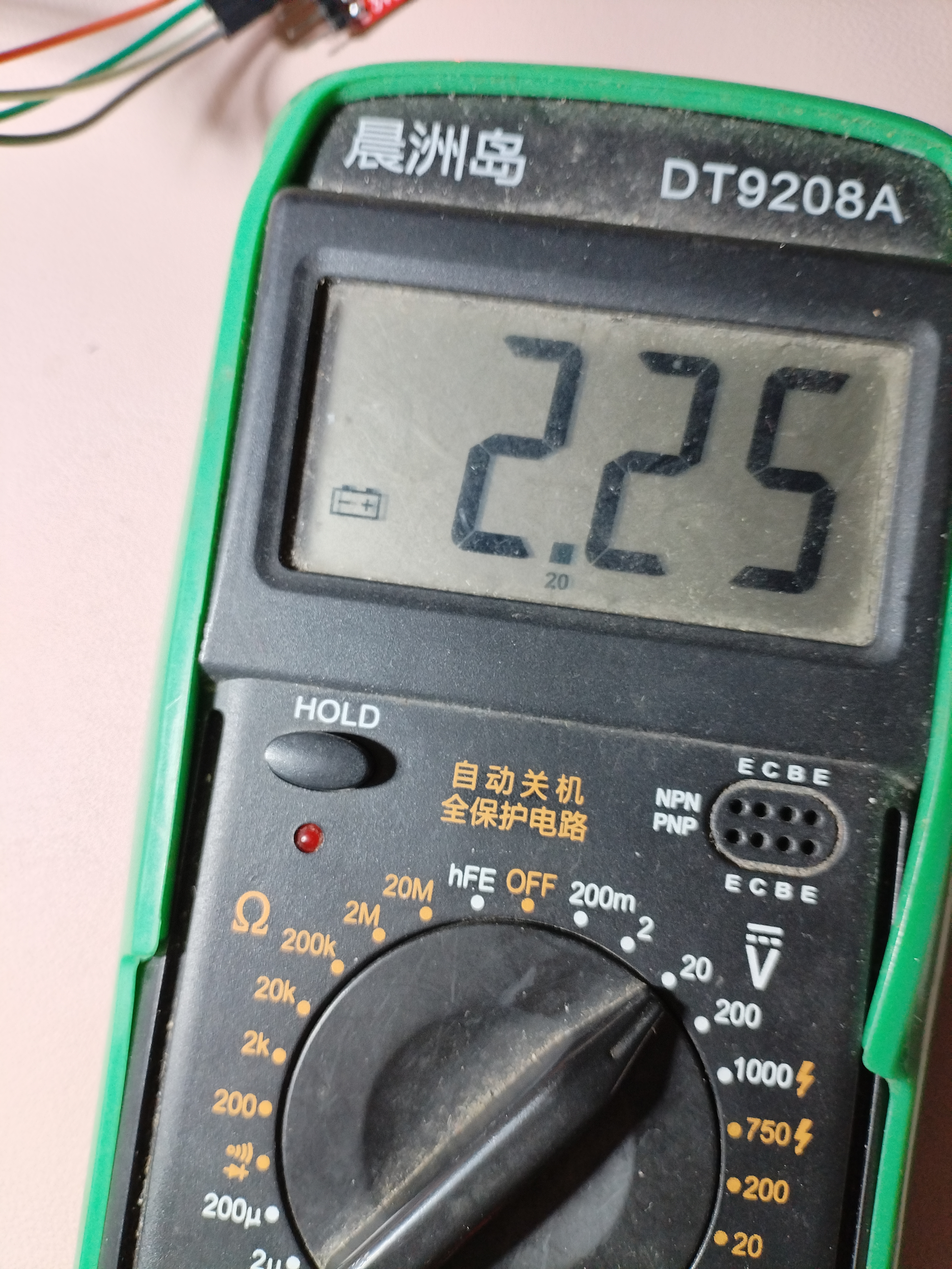

而此时用手指直接接触IO口的引脚时,电压会升压到2V以上。
请教各位大佬:这个电压为什么会升高呢?
另外,这种直接用手指接触高阻输入模式下的IO口引脚,会不会因为静电而导致IO口损坏?

这个电压值应该是个虚值

jw*** 发表于 2023-12-30 15:42
这个电压值应该是个虚值
就像把手指接触到示波器的输入端一样?有波形
