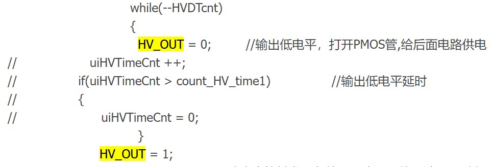

在定时1中扫描P55,P31爾个端口,如果P55低电平,P32就输出低电平,如果P31低电平,P33就间隔0.5秒输出高低电平,,现在是P31低电平,P33就可以输出高低电平,但是P55低电平,P32就没反应,我反复检查,甚至重新写了一遍,还是没找到问题,请大佬帮忙破案,

我将你的程序复制到项目里编译后烧录到STC8G1K08芯片里测试
P55口每次拉低,P32都会产生一次低电平脉冲信号:
第一次1ms左右,之后是20ms左右,这跟你的初始化设置有关:
  1. unsigned int  HVDTcnt = 3000;           //输出延时 时间(mS)
HVDTcnt只有定义时设置了一次初值,之后就没有再重新赋值,减到0后下次就从65536开始计算。
如果这个程序在你那里测不到P32口的低电平脉冲信号的话,建议检查一下硬件,看看有没有虚焊或者短路。

感谢大佬指正,并亲自测试,HVDTcnt只有定义时设置了一次初值,之后就没有再重新赋值,看到这里恍然大悟,由于只用万用表测了一下P32,电压会波动一下,看不到别的东西,一直怀YI是定时器中断没有写对,导致没检测到P55的状态,这下明白 了,另外这个延时这么写也有问题,它不会一直在while里面运行,而是运行一次就走了,所以一至没有延时效果,,明天改一下程序再试一下,这个问题应该是解决了,

今天 测试了一下,问题就是在这儿,赋的这个初值有问题,3000这个数只有大约1ms左右,而我一直误当做3秒,另外一个问题就是没有重新赋值,如果这里直接用延时哪个函数就没有问题。为什么有延时函数还搞这么多花样,因为是学习,没有实际案例做,所以在找到一个实例后,故意用不同的写法,目的是就是练习,加深理解,现在看,这么做还是有收获的,再次感谢大佬的指点,
