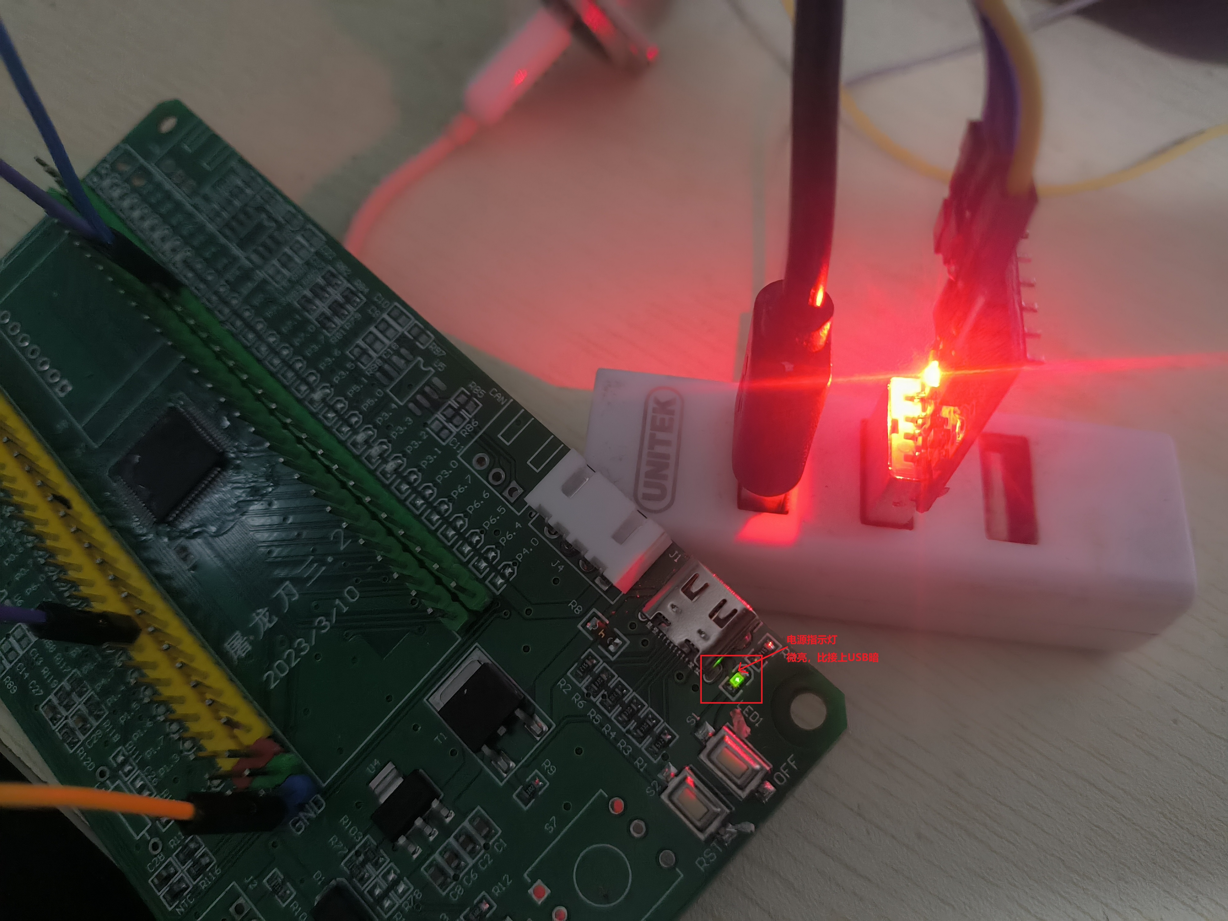

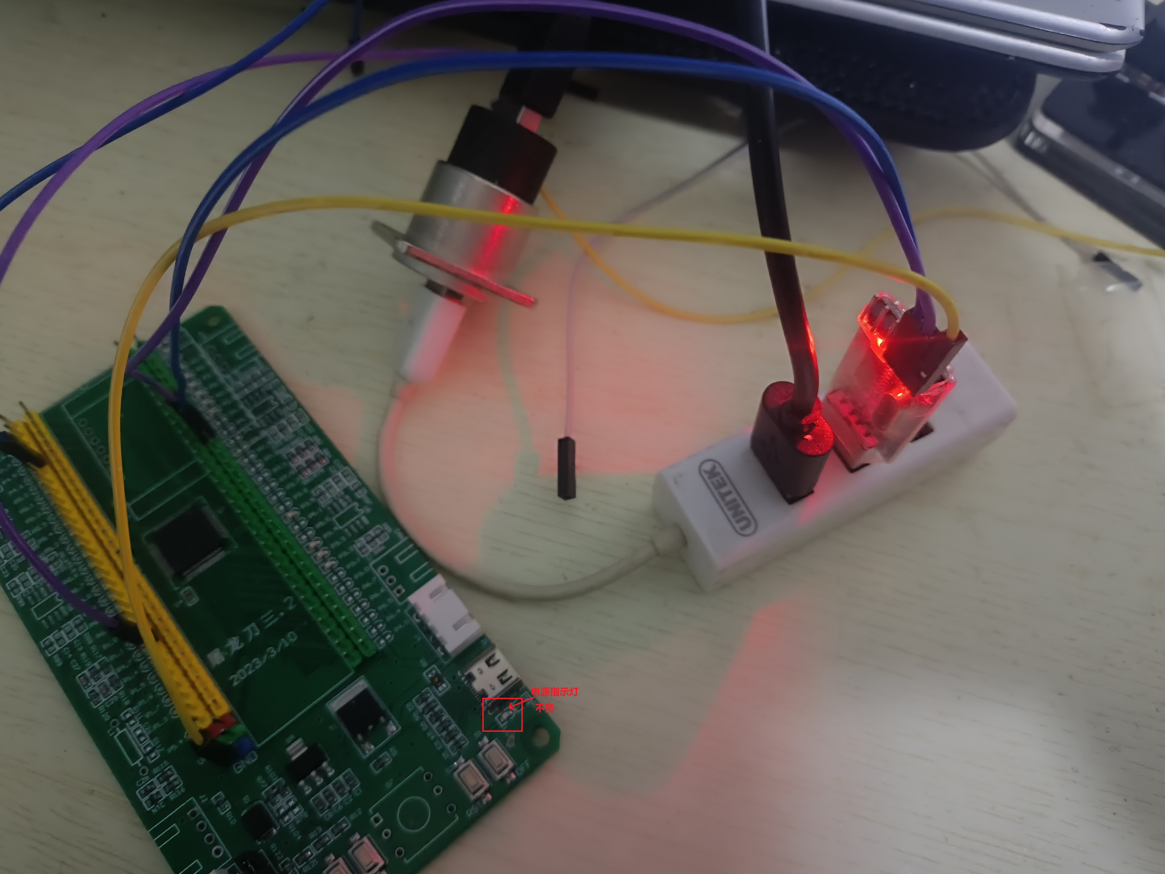

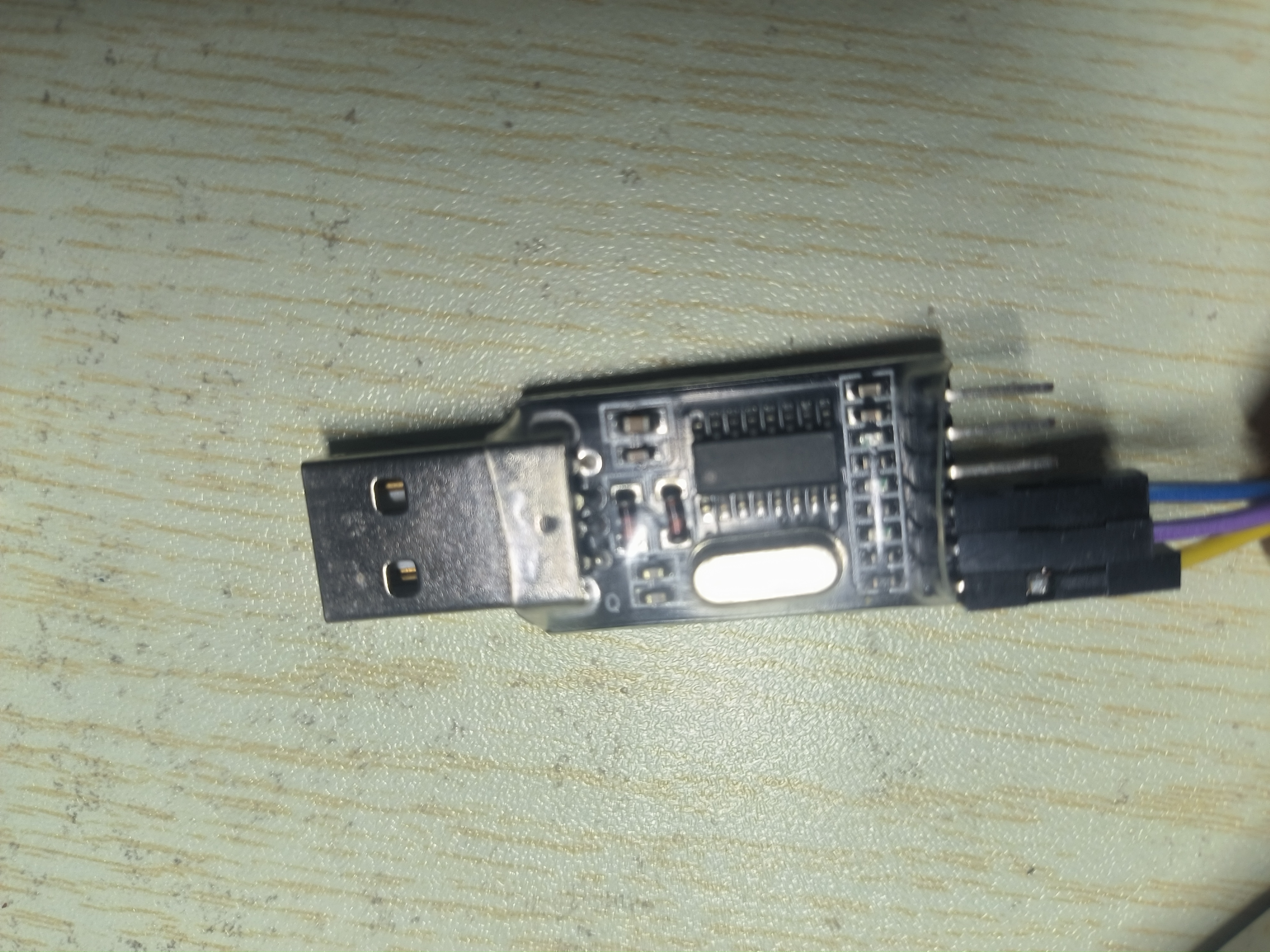

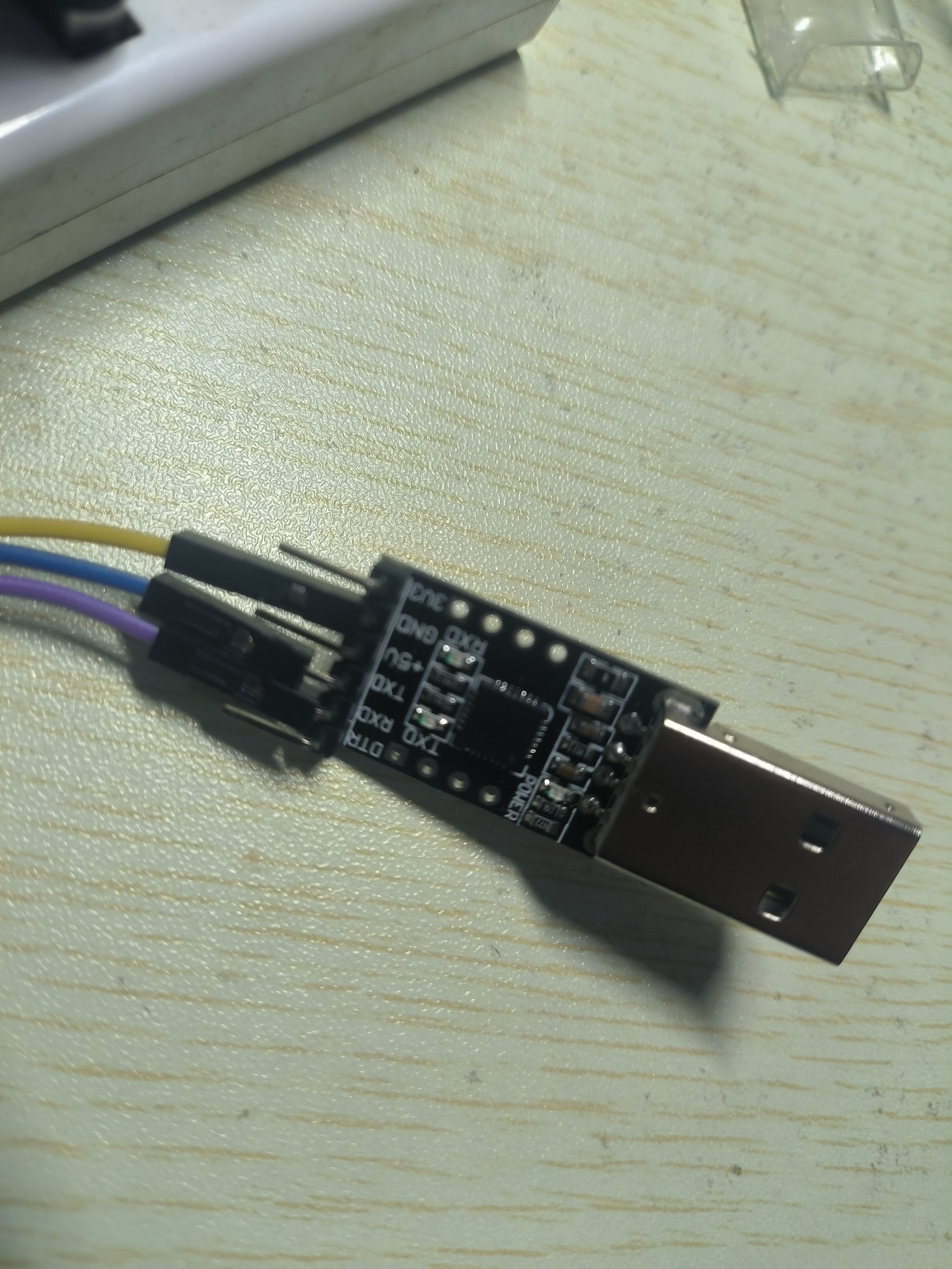

今天用两种的USB转TTL模块分别接屠龙刀核心板,发现有一个会反向供电,一个不反向供电。如图所示:
图1:带CH340芯片 的模块
图2:带CH340的模块接上后电源指示不亮
图3:带CP210x芯片的模块
图4:带CP210x芯片的模块接上后电源指示灯微亮
具体为啥有的模块会反向供电,有的不会反向供电,

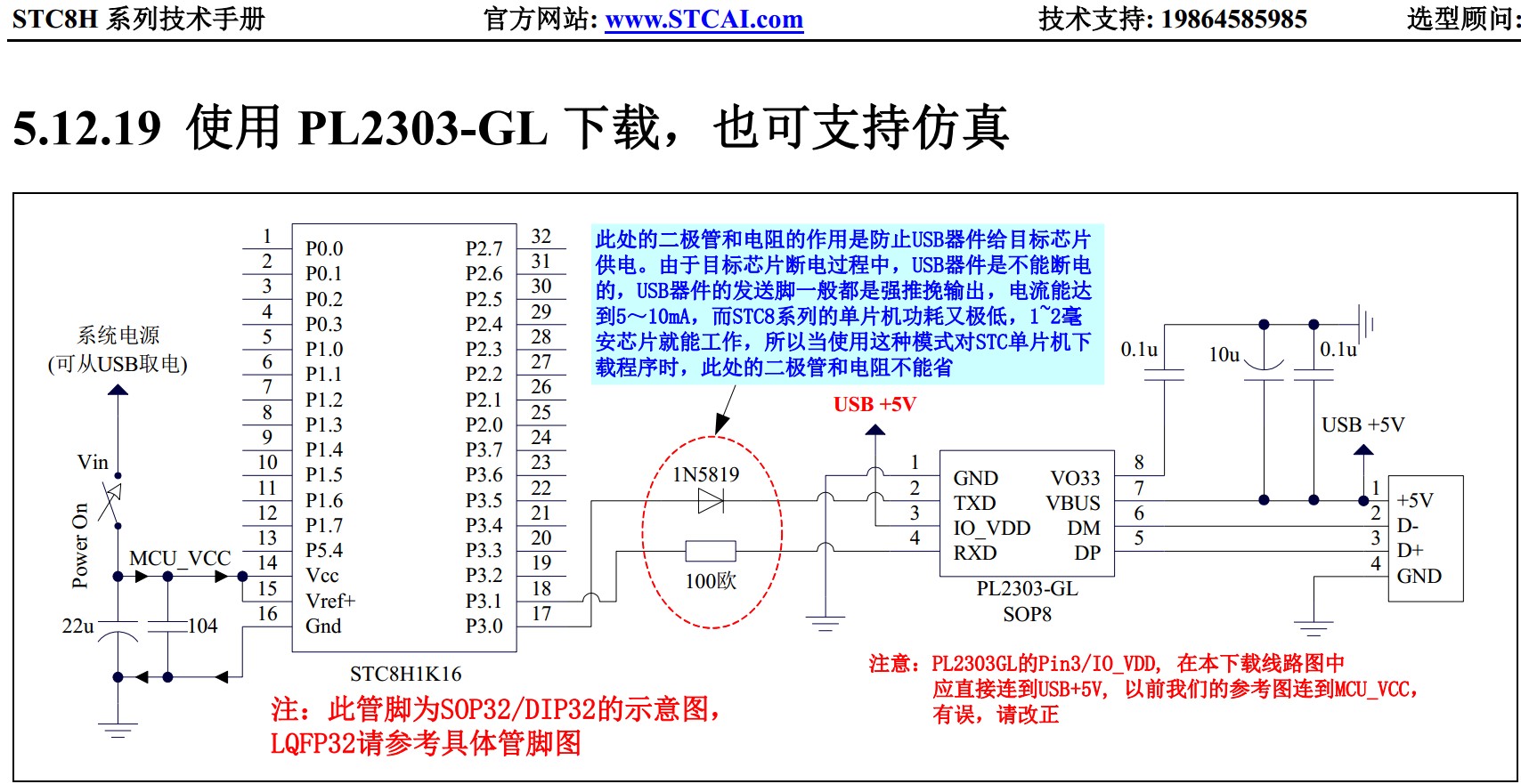

发表于 2023-12-30 10:40:30 | 显示全部楼层
第三方的 USB转串口,不是 ISP下载器,没加隔离二极管防止给MCU 供电
第三方的,非专业 ISP下载芯片,只是 USB 转串口
===有了这个隔离二极管才可以正常支持 ISP 下载
===没这个隔离二极管,就只能通信,不能下载
所以就诞生了外行的,断地线 ???

发表于 2023-12-30 10:42:37 | 显示全部楼层
STC的RMB1.4的专用USB芯片,可以省下面的隔离二极管
