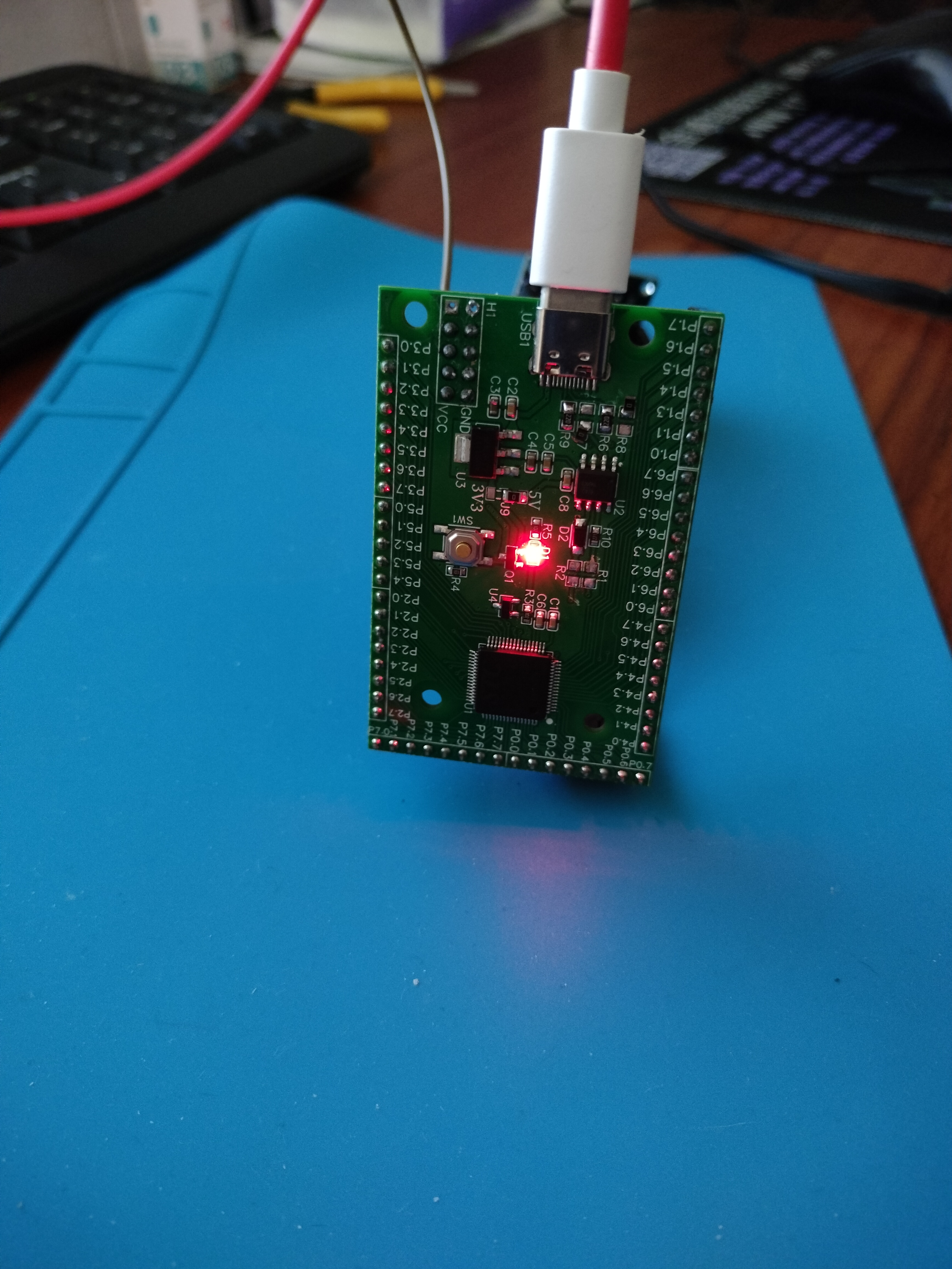

    俺是个单片机小白,略懂点电子皮毛,偶然发现B站上冲哥介绍STC32G的教学视频,感觉这个单片机功能多很屌的样子,
就打算学习一下。于是从某宝上买了一块山寨STC32开发板,然后就照着冲哥的视频学点灯。没想到一字不差照着按键点灯
的例程打,编译完成也是0错误0警告,拿着杜邦线代替按键往GND上碰,怎么一个都不亮?然后又改了好几个I/O口,还是
一个不亮?我觉得是不是山寨的东西不靠谱,不会芯片坏了吧?翻出万用表把全部引脚都测了一遍,都是0.7V的压降,再用
手摸摸芯片凉凉的,不像坏的样子呀?最后把KEIL 5卸掉重装无效,又重装了电脑系统还是无效。重新打开按键点灯的工程,
把指令一条条注释掉都还是不行,最后全部注释,只保留了一条“P60=0”,结果还是不亮。我是彻底亚麻呆了。然后又拿着
开发板一条线一条线测量,全都是通的,正准备把它丢进垃圾桶,后面想了一下,会不会是USB转串口的问题?因为这个板子
上不是USB直连的,用了一个8脚的CH340转串口,每次烧录要先按下STC-ISP的下载后,按住板子上的电源键再松开才能烧录,
但由于每次都烧录成功,所以压根没想到这个上面。好在开发板上留有USB直连的元件位,我就把P3.0和P3.1与CH340之间的
电阻飞开,直接连到USB座的D+和D-,重新恢复工程文件,再重新烧录,居然可以正常点灯了。然后又按USB-CDC和USB-HID
两种自动烧录方法试了一下,全部OK
STC32和CH340居然水土不服,我这个奇葩的经历,有没有哪位大神碰到过?我发这个贴子,为了提醒有同样用法的人注意,
不要再掉入我踩过的坑。
