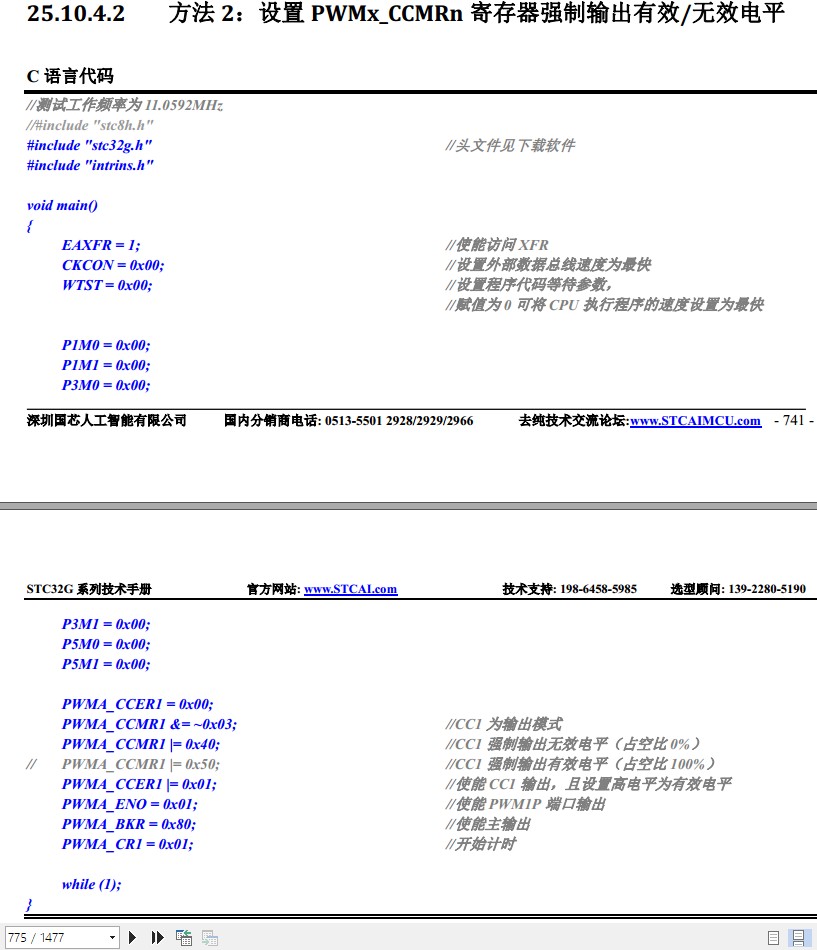

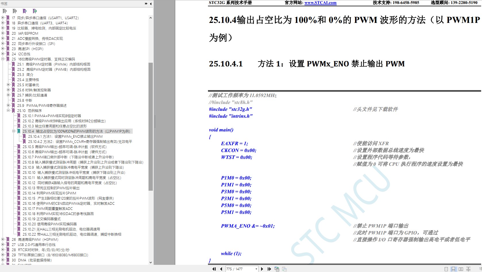

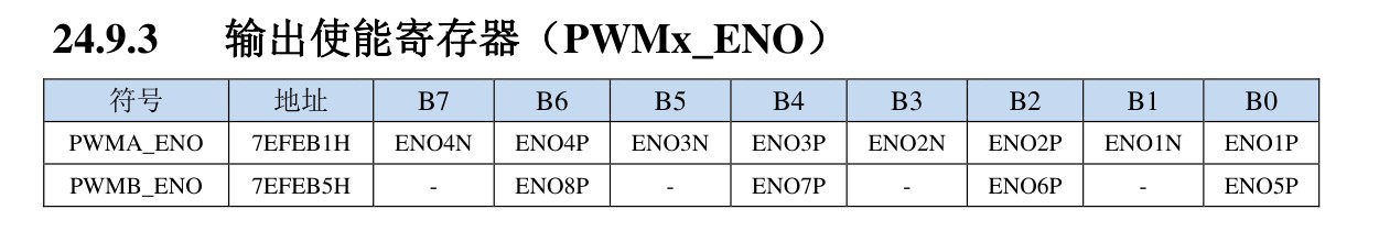

发表于 2023-12-31 22:06:53 | 显示全部楼层
ENO 可以关
能不能做普通IO 没试过

 楼主| 发表于 2024-1-1 13:12:35 | 显示全部楼层
这年来的实在些,这个一看就懂了,十分感谢!
就是一个PWMA_ENO设置一下就行了,谢谢!
所以还是多看数据手册  详情 回复 发表于 2024-1-1 13:43
