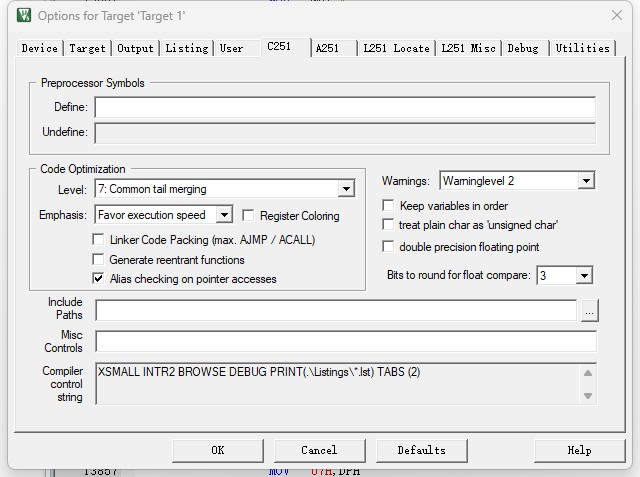

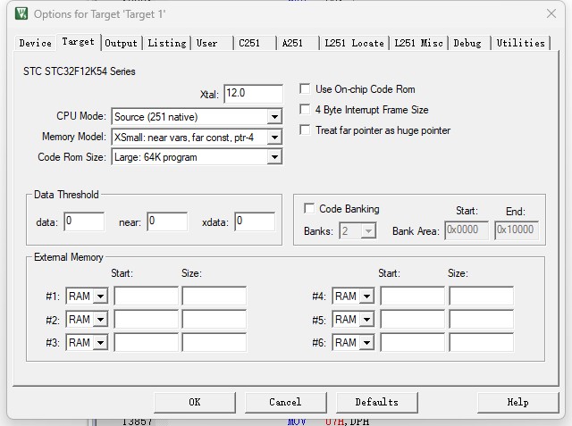

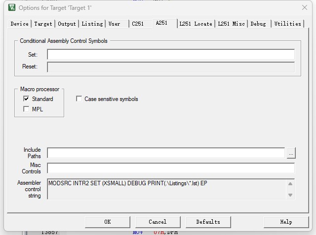

STC32F12K54-QFP48芯片,编译器KEIL-C251 V5.60,编译器配置截图,编译产生代码量30K左右,设计用到XDATA区间[0000-07FFH],目前碰到下面几个问题,麻烦看下怎么解决,谢谢!

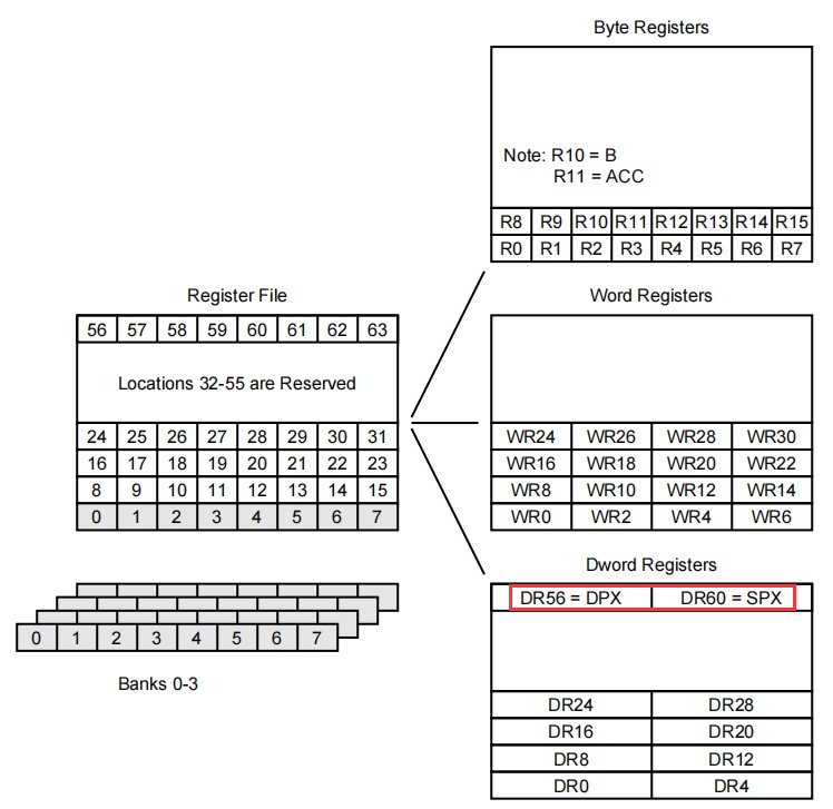

MOV   DPTR,#P0PU改为MOV   DPTR,#WORD0 P0PU就不会报警了,SPX是C251的内置寄存器,属于寄存器DR60的别名,程序中也可用DR60代替

问题2:SPX是扩展堆栈指针

弄明白5楼的图,251汇编还是很好学的。
