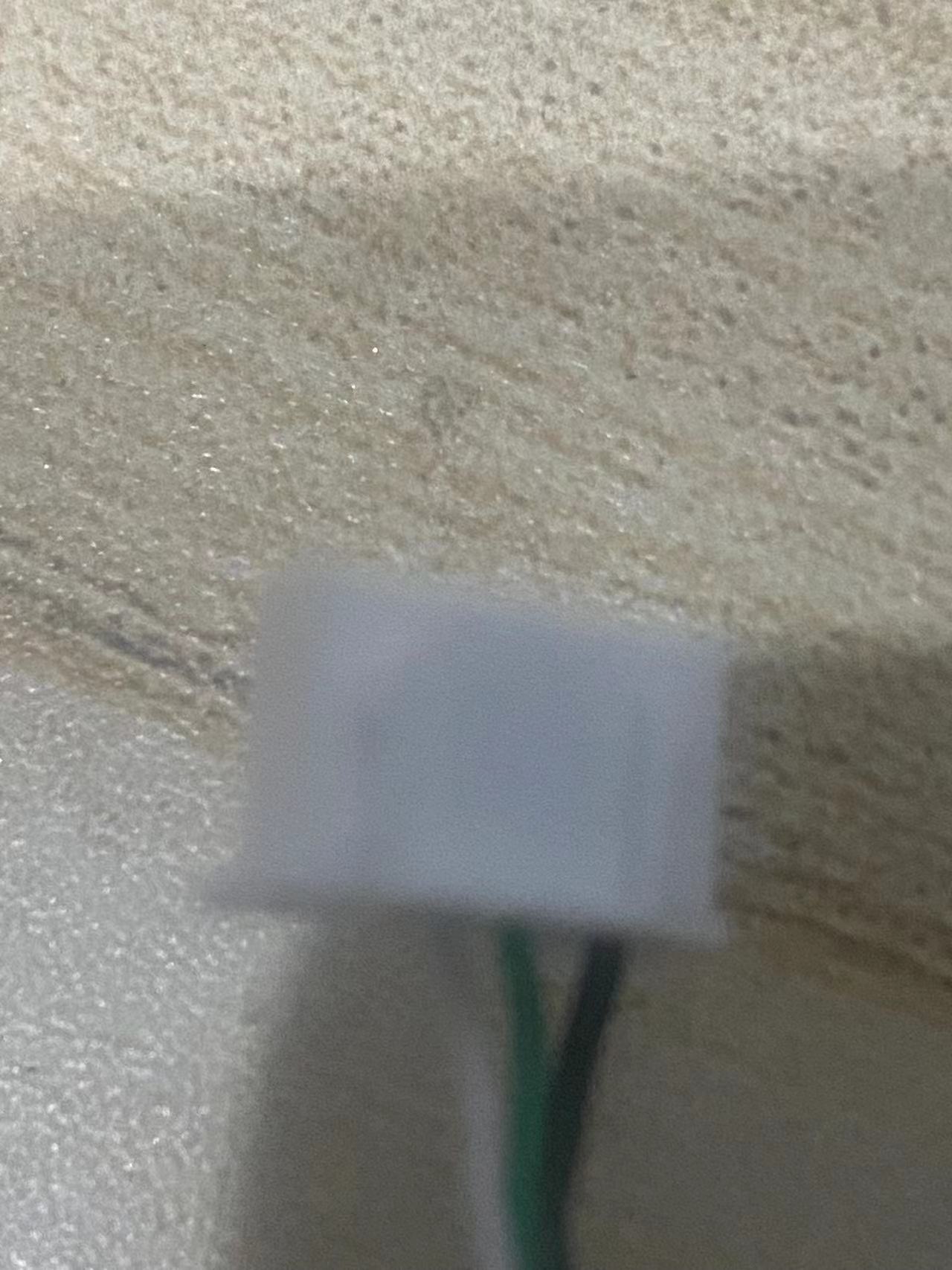

经过测试:
STC32F等支持 USB下载, 3.3V/5V供电.
特别当, STC32F工作在3.3V状态时, 仍然可以通过三线USB(VBUS不接)进行下载
P3.2仍然作为复位后状态检测接口
USB(P3.0/ P3.1)作为仿真接口, 在VBUS不接, 芯片3.3V工作时, 仍然有效
此时, USB转2.54下载线如下跳线即可
VBUS线不接
VBUS线不接
