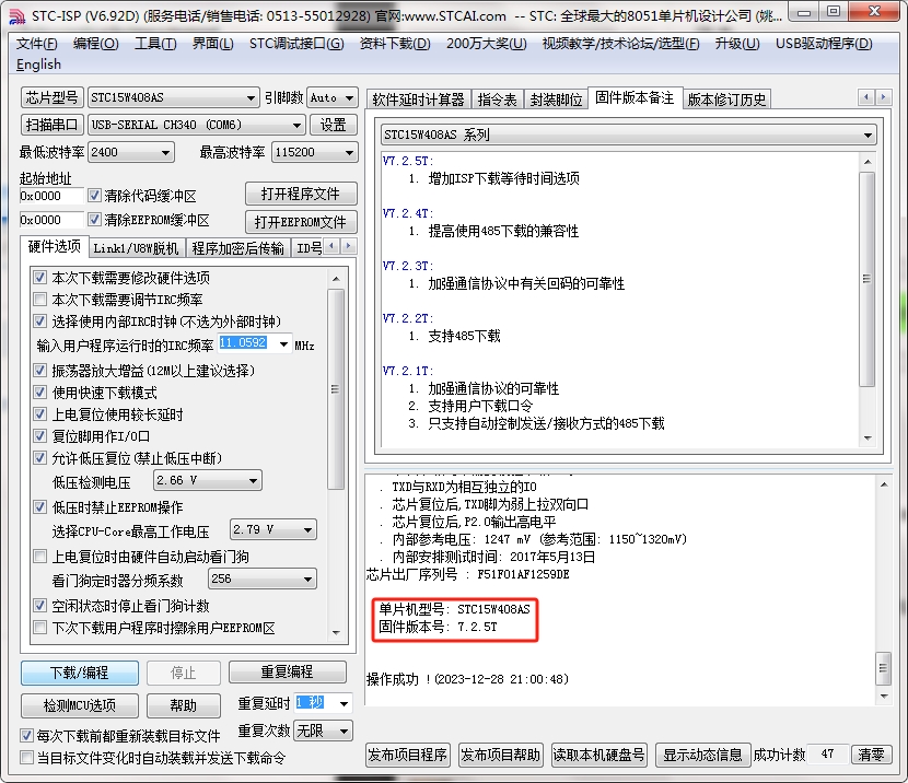

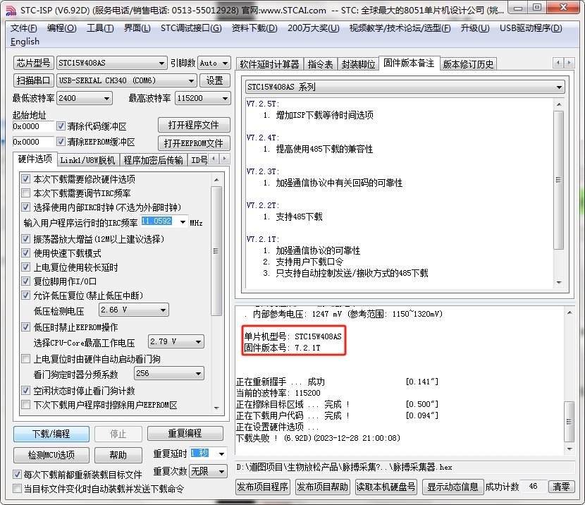

新做了一批板子,板图是已经使用2年多做了2K+板子的老板图,新做的最新一批中筛查出7个程序总是下载失败的,查找规律发现这7个芯片是制板厂混进来7个V7.2.1T版本的STC15W408AS,其余下载成功的均是V7.2.5T版本,请教大家如何解决V7.2.1T版本的STC15W408AS下载不成功的问题,如图下载总是卡在“设置硬件选项”这一步。

也许低版本的ISP能解决

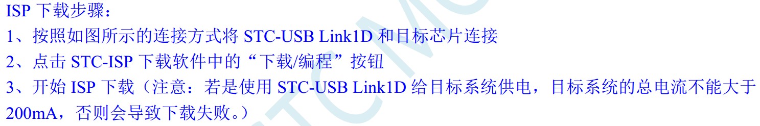

用 STC-ISP V9.92I 版,结合STC原生工具 STC-USB Link1D 再试下
