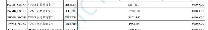

关于 PWMB_PSCRH,PWMB_PSCRL 分频,一定要设定吗?
看了手册例程  25.10.5  高级PWM输出-频率可调-脉冲计数(软件方式)里面怎么没有设定这个方面的分频设定,而这寄存器的默认值是0,然后可设置的范围是1-65535。
所以,这个寄存器不设定是以哪个值为准?
不设定这个寄存器没事吗?

我倾向于是分频值 = 寄存器内数值+1

这是PWM时钟分频设置,默认为0,作为好习惯,最好设置一下,程序也比较易读。
分频系数 = 设置值+1。

就是写0,其实就是分频系数1了。就是不分频
