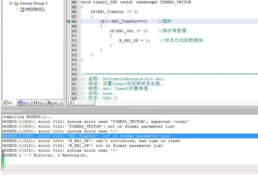

截图202312281530074214.jpg //========================================================================
// 函数: void timer0_ISR (void) interrupt TIMER0_VECTOR
// 描述:  timer0中断函数.
// 参数: none.
// 返回: none.
// 版本: V1.0, 2016-5-12
    if(RX1_TimeOut != 0)
        if(--RX1_TimeOut==0)    //超时
            if(RX1_cnt != 0)    //接收有数据
                B_RX1_OK = 1;    //标志已收到数据块
compiling MODBUS.c...
MODBUS.C(304): error C141: syntax error near 'TIMER0_VECTOR', expected 'const'
MODBUS.C(305): error C132: 'TIMER0_VECTOR': not in formal parameter list
MODBUS.C(305): error C141: syntax error near '{'
MODBUS.C(308): error C132: 'RX1_TimeOut': not in formal parameter list
MODBUS.C(312): error C244: 'B_RX1_OK': can't initialize, bad type or class
MODBUS.C(312): error C132: 'B_RX1_OK': not in formal parameter list
MODBUS.C(313): error C141: syntax error near '}'
MODBUS.c - 7 Error(s), 0 Warning(s).

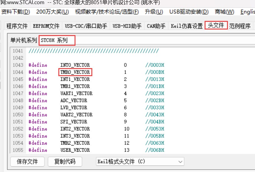

提示TIMER0_VECTOR 没定义,如果跟头文件名称不同的话,用头文件里面定义的名称。
或者直接改成中断向量号,定时器0中断向量号为“1”。

改成这样了
void timer0_ISR (void)interrupt 1
