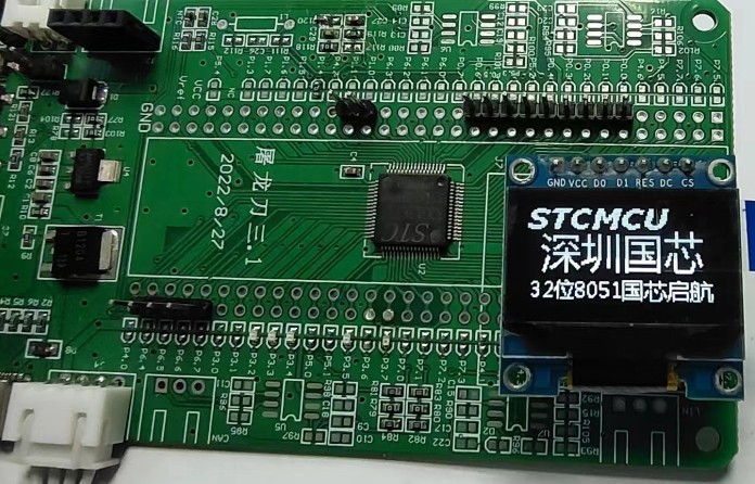

OLED12864液晶屏模块,使用 I2C + DMA 驱动OLED屏显示。
在STC32G12K128屠龙刀核心功能实验板进行验证

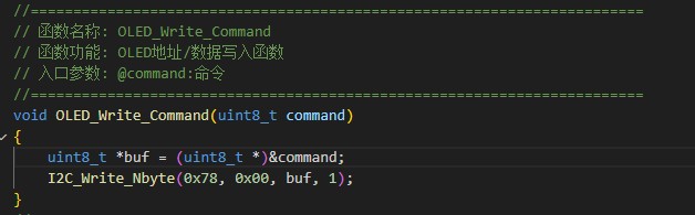

问一个问题是不是DMA无法写入命令
2750
9613
9613
 楼主| 发表于 2023-12-29 09:52:43 | 显示全部楼层
nmdp*** 发表于 2023-12-28 20:25
问一个问题是不是DMA无法写入命令

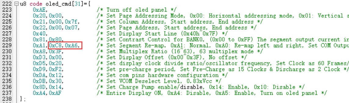

通过I2C DMA写命令也是可以的,1楼再发布一个通过DMA写控制命令的例子。
将控制命令放到数组里面通过DMA一起发送,改变数组参数可以看到不同的配置效果。
例如,图片里面的"0xC8"改成"0xC0"画面垂直镜像;"0xA6"改成"0xA7"反白显示:
