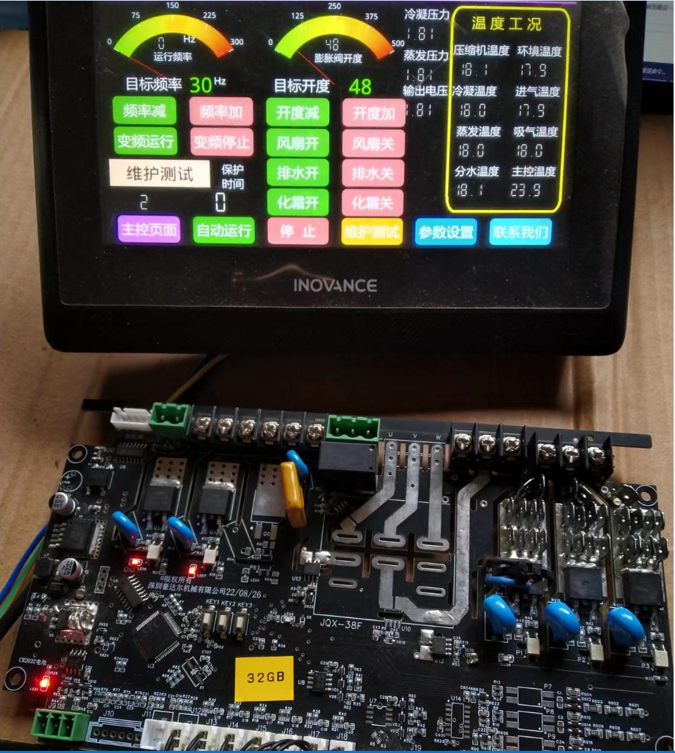

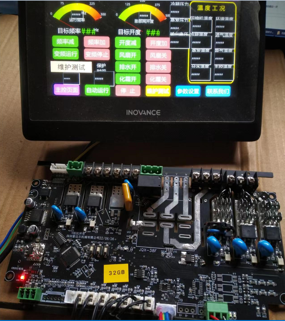

同一个HEX文件,主控芯片STC32G12K128,设置IRC频率22.1184MHZ,用户EEPROM大小为1K,用CH340芯片的USB转串口模块下载烧录,烧录后主控板串口1-4通信正常。用A1-USB CDC转双串口模块下载烧录,烧录后主控板串口1-4通信却不正常。请高手分析看看这是什么原因?

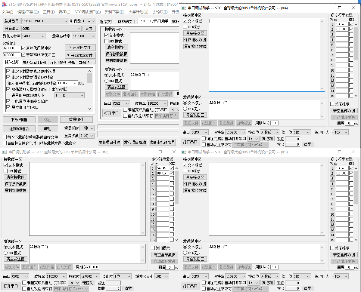

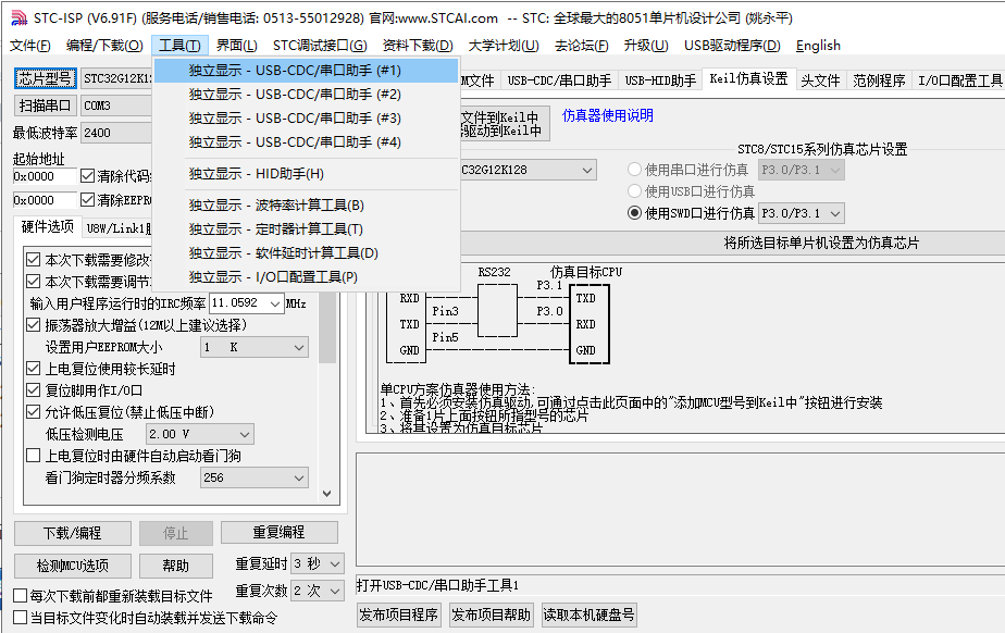

====STC-ISP B6.91F 的 4组串口助手同时打开 跟 4组串口 同时通信
  • 打卡总天数:219
  • 最近打卡:2025-10-26 08:46:48
791
20070
发表于 2023-1-3 20:13:21 | 显示全部楼层
STC 的官方串口助手软件,STC官方的 USB 转串口工具
