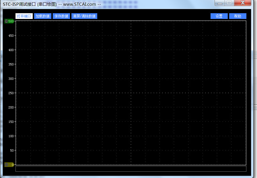

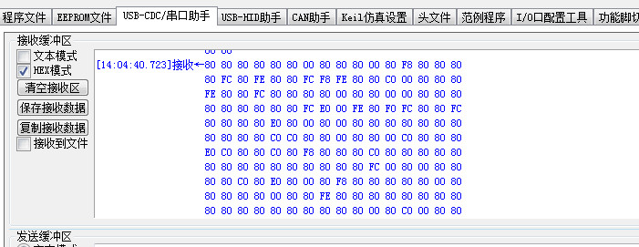

直接用STC-ISP中的串口助手可以接收到大量实时数据:
而调出串口绘图工具后,点击“打开端口”(串口助手处于关闭状态)却毫无反应:

 楼主| 发表于 2024-1-2 18:52:31 | 显示全部楼层
梁*** 发表于 2024-1-2 16:47
支持的,就是一个串口。
下午弄了好久,还是不行,我用的是程序是  触摸电子琴会议资料.rar

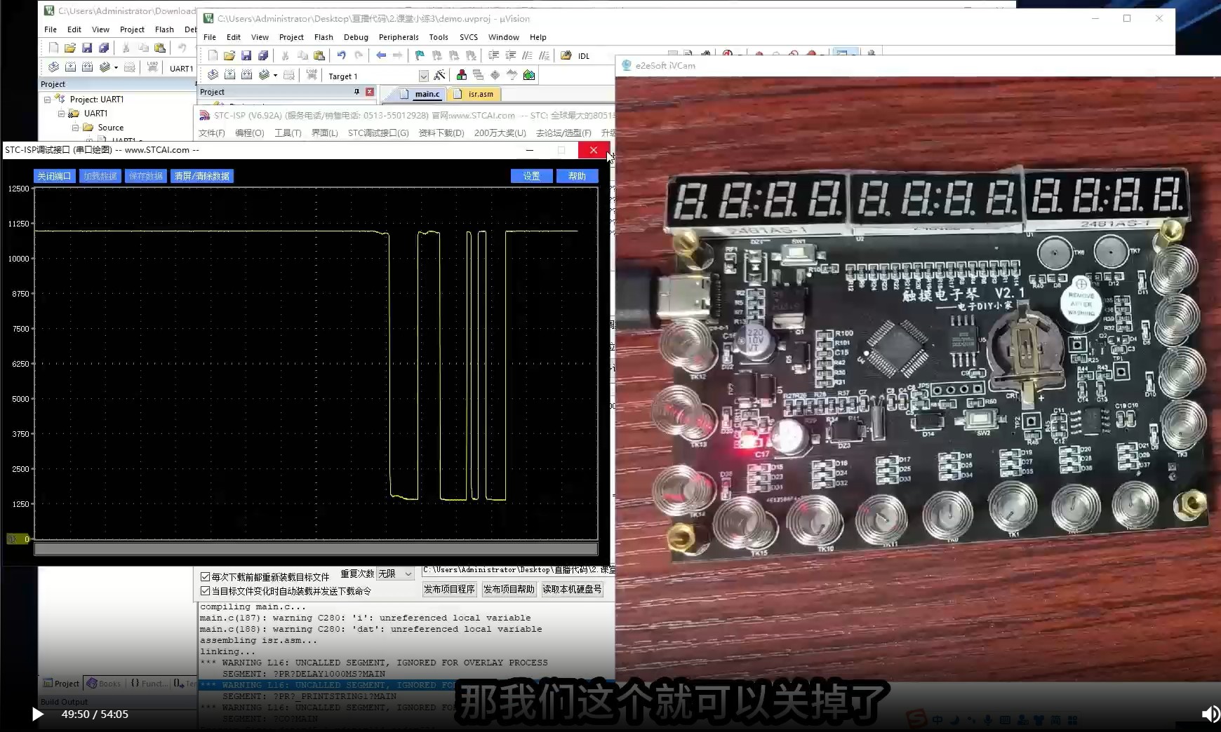

提供一个使用串口绘图功能进行触摸按键键值测量的例子
演示视频:
下载时, 选择IRC时钟 22.1184MHz。
串口绘图功能设置界面
触摸按键校验检测例程-串口绘图.zip

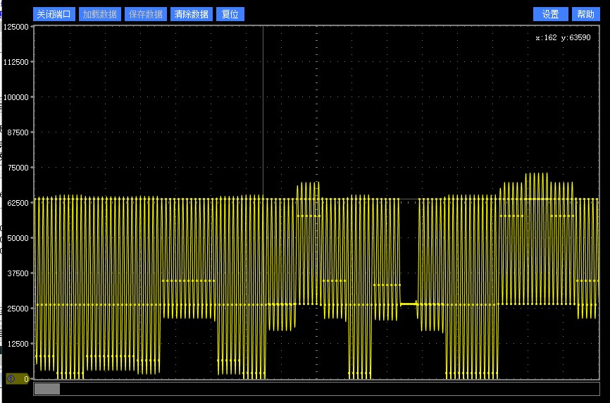

发表于 2024-5-2 10:36:39 | 显示全部楼层
为何 出现不是连续的 平滑的曲线
数据有严重问题,变化太大了,一般隔着3mm的绝缘板,读数变化5%~10%之间,你这个数据能从10000~65000,肯定有问题。  详情 回复 发表于 2024-5-6 10:20

发表于 2024-5-6 10:20:56 | 显示全部楼层
lier378*** 发表于 2024-5-2 10:36
为何 出现不是连续的 平滑的曲线
