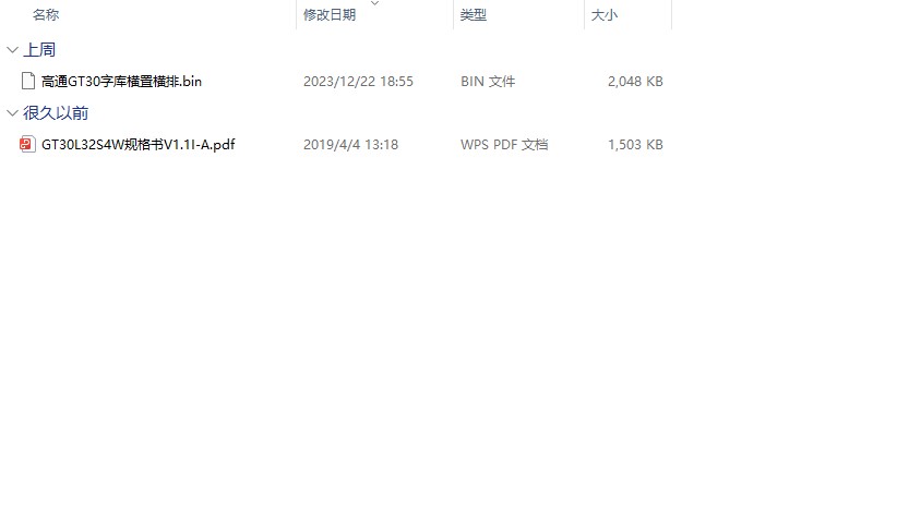

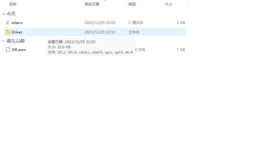

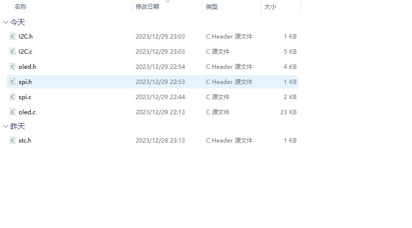

I2C-DMA-OLED-0.96寸12864
字库为GT30bin文件英文中文基本齐全可用编程器烧录W25Q16。
已经添加DMA功能1开启
I2C 针脚 1.5/1.4  在I2C_init修改
SPI 针脚 SS P22  MOSI P23  MISO P24  SCLK P25   在SPI_Init修改
I2C.h有开启DMA选项或者使用硬件I2C
1.驱动文件主目录
2。字库烧录文件目录
3.驱动目录
