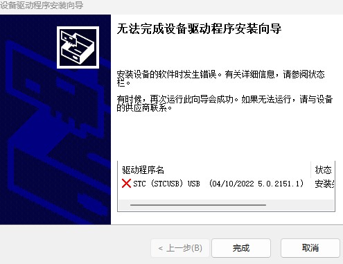

Windows11无法安装软件模拟USB转串口驱动

有使用STC-ISP软件里面的USB驱动安装功能进行过驱动安装吗?

 楼主| 发表于 2023-12-28 17:16:21 | 显示全部楼层
就是用这个方法安装
这个帖子的方法也试过了,没用

发表于 2023-12-28 18:12:40 | 显示全部楼层
wc7*** 发表于 2023-12-28 17:16
就是用这个方法安装
这个帖子的方法也试过了,没用
在你的电脑上能不能搜索到“usbscan.sys”文件?
如果可以的话复制最新版本“usbscan.sys”文件到指定目录。
另外在设备管理器里面将之前按照的设备及驱动先卸载了,然后再重新插拔设备安装新的驱动。

 楼主| 发表于 2023-12-29 16:00:43 | 显示全部楼层
如果可以的话复制最新版本“usbscan.sys”文件到指定目 ...
都试过了,我认为就是因为驱动和系统不兼容
