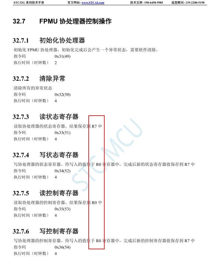

发表于 2023-1-3 13:04:43 | 显示全部楼层 |阅读模式
读写状态和控制器,有的在R7, 有的的R0

 楼主| 发表于 2023-1-3 13:10:59 | 显示全部楼层
而官方FPMU库中,无论写入还是读出,均在 R7中

 楼主| 发表于 2023-1-3 13:19:39 | 显示全部楼层
另外:读/写状态和控制寄存器BYTE,其每个标志位代表的含义,是否能提供?
注:在编写数学函数库,发现FPMU硬件有点小问题,想通过软件来修正。所以想了解状态和控制寄存器,每位的真正含义

发表于 2023-1-3 18:22:51 | 显示全部楼层
通过写入状态寄存器/控制寄存器,然后再读取出来的方式验证,待写入值跟结果都是存放在R7里面,所以函数库代码是正确的,说明书应该改成这样:

 楼主| 发表于 2023-1-4 03:13:06 | 显示全部楼层
谢谢楼上百忙中的回复.
读 状态寄存器/控制寄存器 里面的字节, 是否有特定的含义?
如 除数为0, 计算溢出...... 等等
如有, 请告知, 谢谢!
