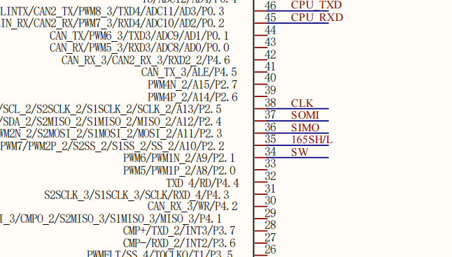

芯片选用是stc32g12k128,我使用SPI驱动74hc165和hc595,74hc165是读取按键键值,595是输出到LED数码管,muc做主机,硬件是没有问题的,用示波器看过波形,但软件配置不知道哪有问题,而且SPSTAT状态寄存器无法写入值(实例也一样),还有就是在全速运行下寄存器的值不能实时变化(包括变量,寄存器,keil的periodic window updata也勾上了),正常来说我按键按下muc就能收到165发送过来的按键信息,现在就是什么都没有,有没有大佬能看看哪有问题

发表于 2023-12-27 14:13:36 | 显示全部楼层
你用个逻辑分析仪抓一下

发表于 2023-12-27 14:19:51 | 显示全部楼层
嵌入*** 发表于 2023-12-27 14:13
你用个逻辑分析仪抓一下
我用示波器看过,波形是正常的
