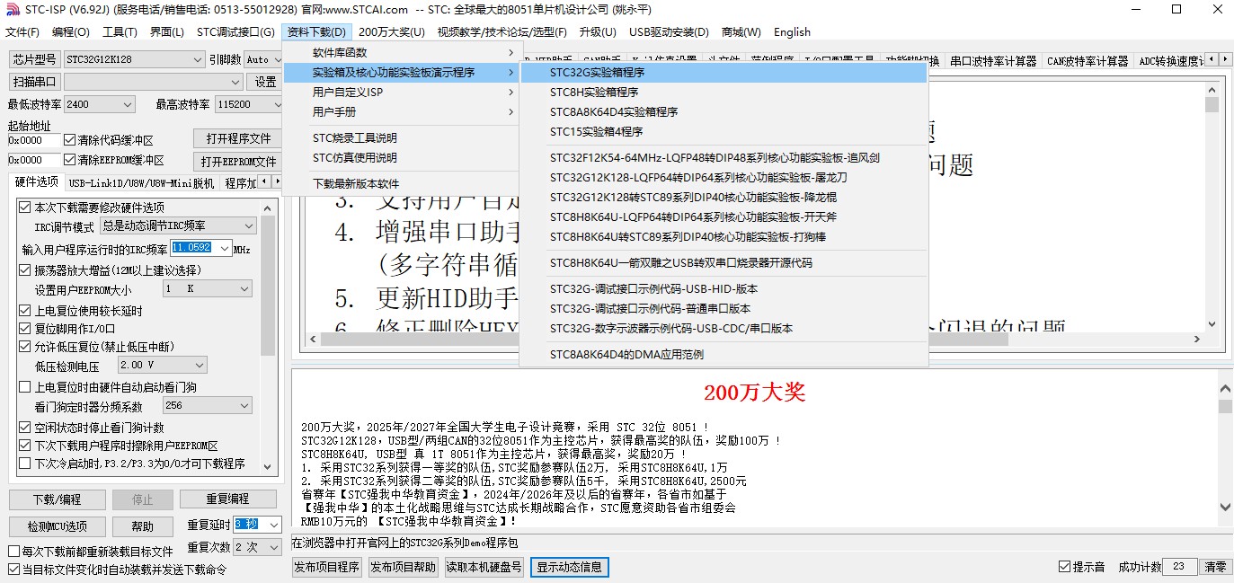

 楼主| 发表于 2023-12-30 10:25:54 | 显示全部楼层
神*** 发表于 2023-12-29 22:59
Ver6.92J (2023-12-29)
  1. 解决硬件选项中输入的IRC频率会自动改变的问题
  2. 解决下载时由于界面刷新导 ...
嗯嗯,难怪官方一直不发声,则一发声就解决了不少事情!赶紧更新来试试!另外也顺便问一句:下载软件里面的范例程序里面一直找不到STC32G12K128的,是否是因为可以方便由STC8H的范例程序轻松修改而来的原因就没有放?我想若放了会更好,也可以方便一些不大会修改的小白!!

发表于 2023-12-30 10:28:50 | 显示全部楼层
现在用 完善的实验箱的程序 取代
