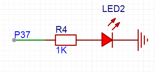

 楼主| 发表于 2024-1-9 13:52:38 | 显示全部楼层
大家好!该下载器在P37引脚接入LED作为下载闪灯,这个思路有哪位大佬测试过?
