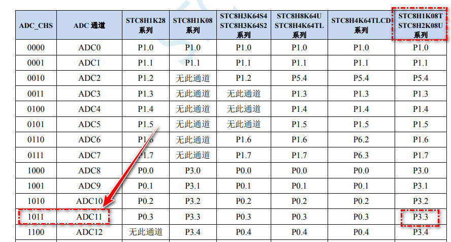

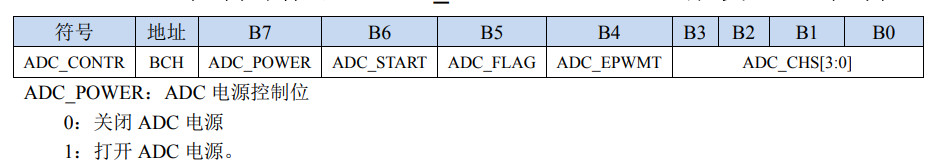

测试板上的ADC可调电阻中心抽头接的是P33,
通过查看手册,是选中了第11通道ADC,所以例程中的通道必须修改一下。
主要代码随后贴出,欢迎大佬指教。

  81.     ADC_CONTR = 0x8B;                      //开启ADC电源,选择第11通道ADC
