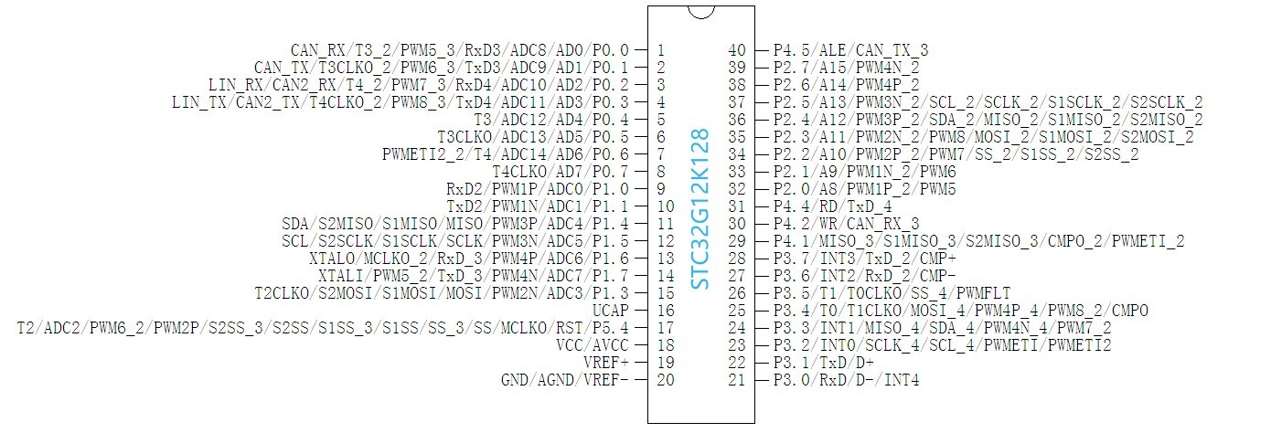

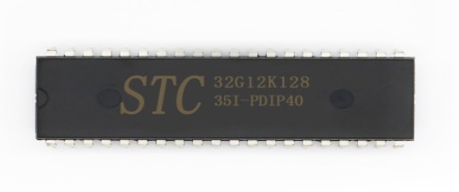

如题:之前买的普中stc89c52的开发板,都是40脚的 能直接换用32G12K128 截图202312262005406122.jpg 吗?

发表于 2023-12-26 21:26:30 | 显示全部楼层
引脚不兼容吧

发表于 2023-12-28 11:08:58 | 显示全部楼层
你得看看不同系列的芯片引脚定义是啥,不同引脚的功能不一样,贸然替换,小则程序不通,大则芯片可能报废,先看电源相关引脚,程序下载相关引脚,再看其他各种外设能不能对应起来。

发表于 2023-12-29 12:04:22 | 显示全部楼层
引脚不同,就连电源引脚也是不同的。
换STC12C6A60S2还可以,我就是用STC12C6A60S2来换原来的stc89c52的。

发表于 2024-11-3 20:34:01 | 显示全部楼层
对比一下引脚就知道了。

发表于 2024-11-3 23:52:53 | 显示全部楼层
不兼容的!
对比在这里
STC的DIP40单片机引脚排布历史沿革
https://www.stcaimcu.com/forum.php?mod=viewthread&tid=11602
(出处: 国芯技术交流网站)
如下两款完全不同!就连电源脚的位置都不相同
