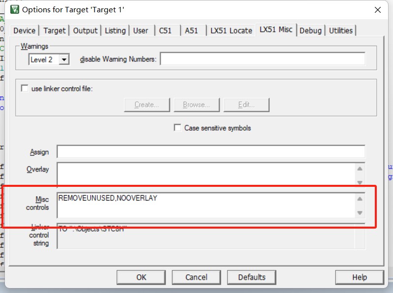

遇到局部变量被意外修改的问题,发现是编译器给2个局部变量分配了相同的地址?

zhangzh*** 发表于 2023-12-27 11:11
加了NOOVERLAY,居然有链接错误,说无效的命令行语法。这怎么回事?
你怎么打成空格了,,,,
  • 打卡总天数:647
  • 最近打卡:2026-03-25 13:05:21
2918
6571
6571
发表于 2023-12-27 11:23:52 | 显示全部楼层
zhangzh*** 发表于 2023-12-27 11:19
怎么改成可重入函数?
可重入的话  需要开启模拟栈, 再函数后面加上reentrant 。。emmm 据说还会损失一点儿性能。
160
160
发表于 2023-12-27 11:46:42 | 显示全部楼层
_奶*** 发表于 2023-12-27 11:16
发个截图?是不是逗号用成中文了
奇怪了。
1、REMOVEUNUSED要求Overlay使能的,NOOVERLAY则把Overlay关掉了,我以为是它们之间冲突了,导致错误。
2、然后我保留NOOVERLAY,把REMOVEUNUSED去掉,结果还是同样报错。
3、但是原先有REMOVEUNUSED、无NOOVERLAY,是可以的。

发表于 2023-12-27 12:05:35 | 显示全部楼层
......哥  写错位了

发表于 2023-12-27 12:07:37 | 显示全部楼层
注意 启用这个NOOVERLAY之后  REMOVEUNUSED 功能就失效了,,Flash占用会变大。。只能手动裁减函数

发表于 2023-12-27 12:09:34 | 显示全部楼层
中间用英文逗号分隔,,,
也不知道你百度了点啥,,哪个贴子教你这个东西要填在上面的,,,,直接喷那个作者去

发表于 2023-12-27 12:24:28 | 显示全部楼层
_奶*** 发表于 2023-12-27 11:23
可重入的话  需要开启模拟栈, 再函数后面加上reentrant 。。emmm 据说还会损失一点儿性能。 ...
他用的是STC32吧,不用模拟栈,性能损失可忽略。这种函数指针动态调用函数,想治本就得用可重入函数

发表于 2023-12-27 12:27:10 | 显示全部楼层
zxcv*** 发表于 2023-12-27 12:24
他用的是STC32吧,不用模拟栈,性能损失可忽略。这种函数指针动态调用函数,想治本就得用可重入函数 ...
你看看它的截图  抱歉我没有用过STC32  这个也是用的LX51 链接器么?

发表于 2023-12-27 12:28:32 | 显示全部楼层
啊 人用的C51 编译器 你是从那里看出来他用的STC32 ?
