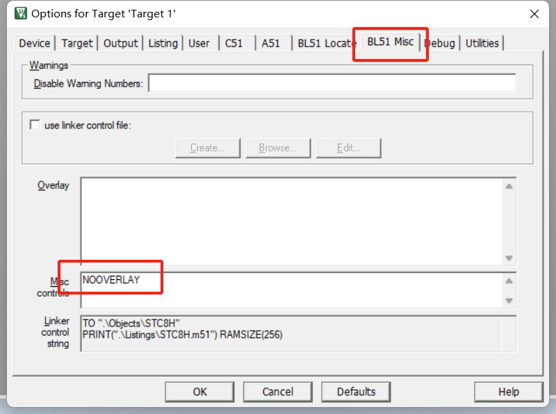

原则上的解决办法是 自己维护调用树,,,
取巧的办法是 直接关闭OVERLAY的功能,,至于上面小伙伴说的优化等级啊 什么volatile,什么static治标不治本。
怎么维护 可以百度一下,我这里说太麻烦了。
怎么关闭 我给你截个图

发表于 2023-12-27 09:58:37 | 显示全部楼层
160
160
发表于 2023-12-27 10:01:35 | 显示全部楼层
维护调用树太麻烦了吧?我还是看看Overlay,看看不用Overlay我的内存够不够用。

发表于 2023-12-27 10:01:56 | 显示全部楼层
emmmm 这中做法会导致 内存占用增大,,,毕竟是给所有的局部变量都分配了地址,,,然后如果用了LX51链接器,,其中的 REMOVEUNUSED 功能失效,好像这个功能也是用了利用调用树实现的。
所以 ,,最最根本的是调用树,,无论如何 ,用或者不用,请查一下相关知识

发表于 2023-12-27 11:11:36 | 显示全部楼层
加了NOOVERLAY,居然有链接错误,说无效的命令行语法。这怎么回事?
160
160
发表于 2023-12-27 11:14:48 | 显示全部楼层
_奶*** 发表于 2023-12-27 10:01
emmmm 这中做法会导致 内存占用增大,,,毕竟是给所有的局部变量都分配了地址,,,然后如果用了LX51链接 ...
我就是LX51链接器,还用了REMOVEUNUSED,现在加上NOOVERLAY就出错了。

发表于 2023-12-27 11:16:17 | 显示全部楼层
发个截图?是不是逗号用成中文了
