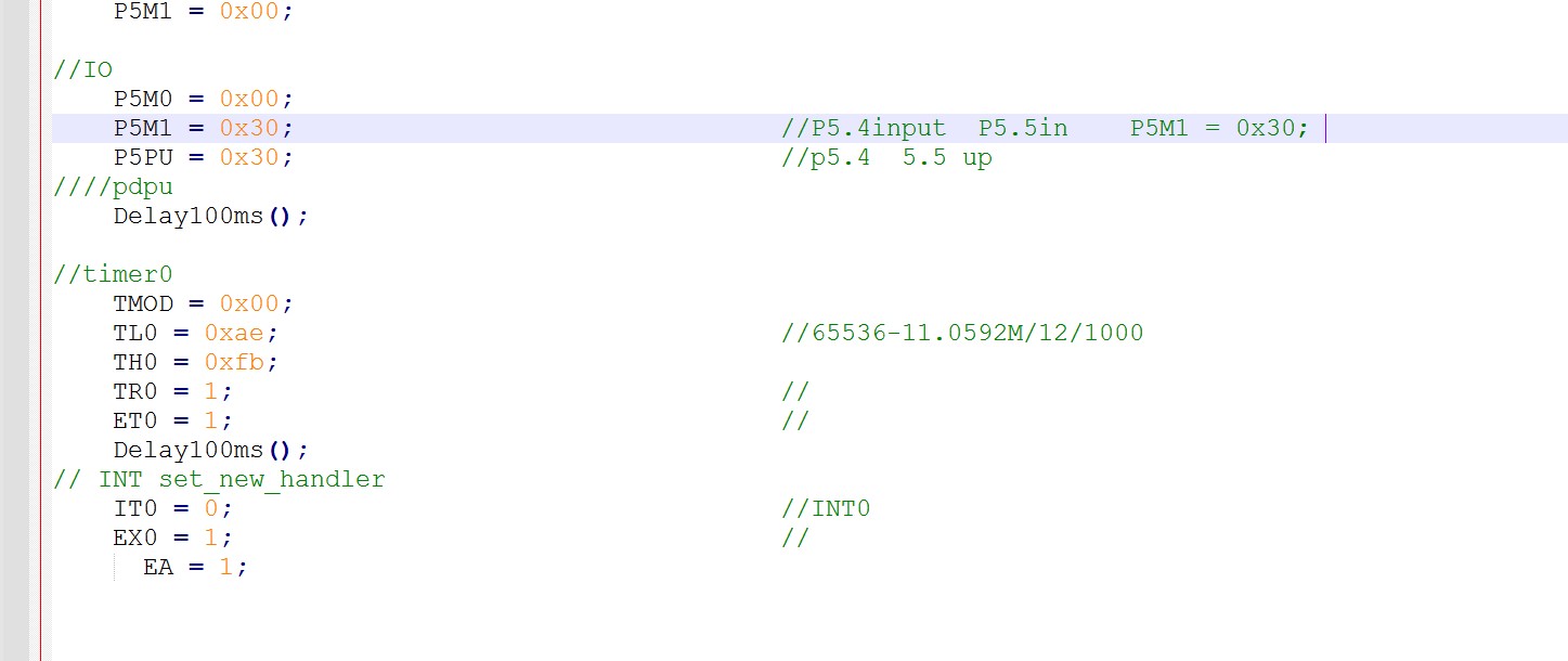

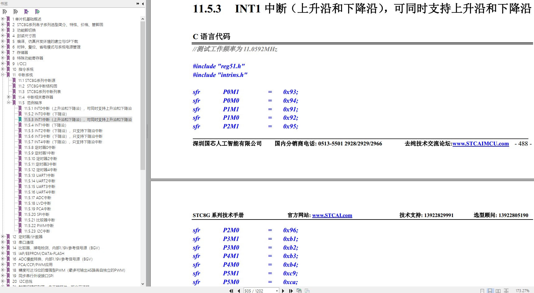

      我这里有一款8G1K08  8pin的片子,需要用一个IO做红外的解码。IO选的是5.4,但是边沿触发一直没有成功。之前没共用过stc的片子,用的stm32和gd的片子。我直接用的工具生成的代码。然后把中断服务函数注册好,但是上电进去后,一直没有进中断函数,我用逻辑分析仪量了IO,红外的信号也进来了。改了一下电路换成IO5.5还是不行。

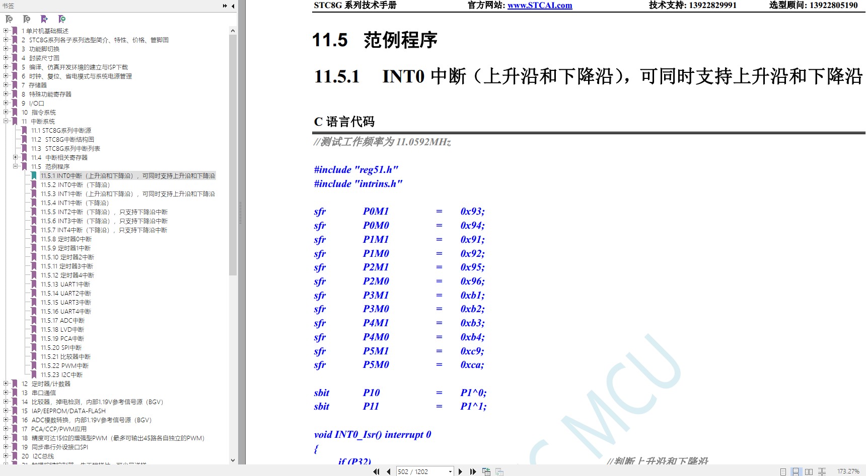

      这个官方的demo特别简单,我看初始化只把中断打开了,然后就能在中断函数里面设置了。是不是边沿触发还需要其他的配置。

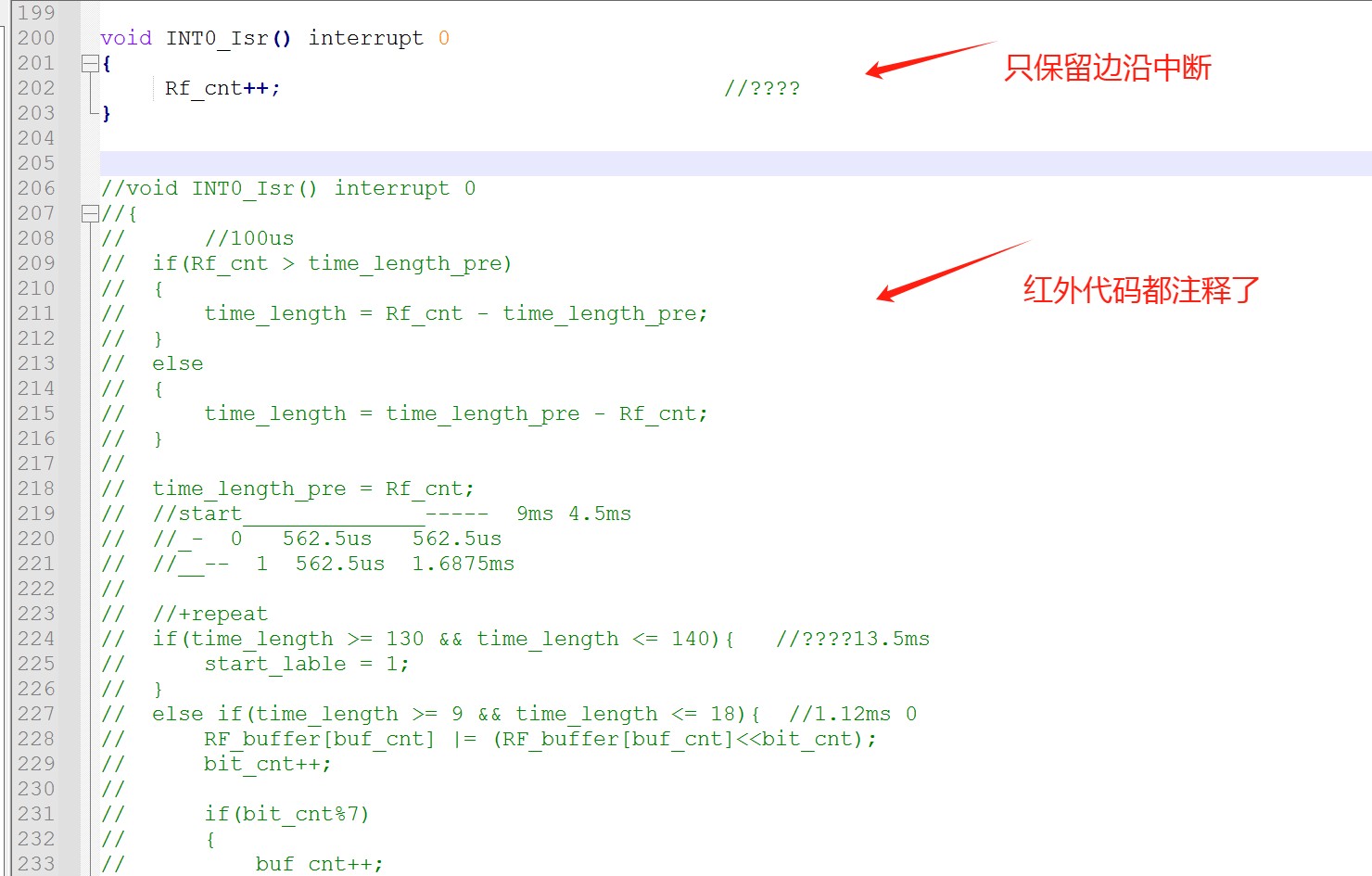

中断函数只有一个计数器了
中断函数只有一个计数器了

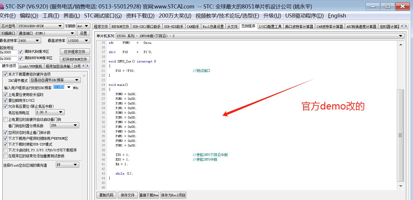

官方demo
官方demo
我的设置
我的设置

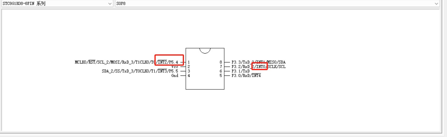

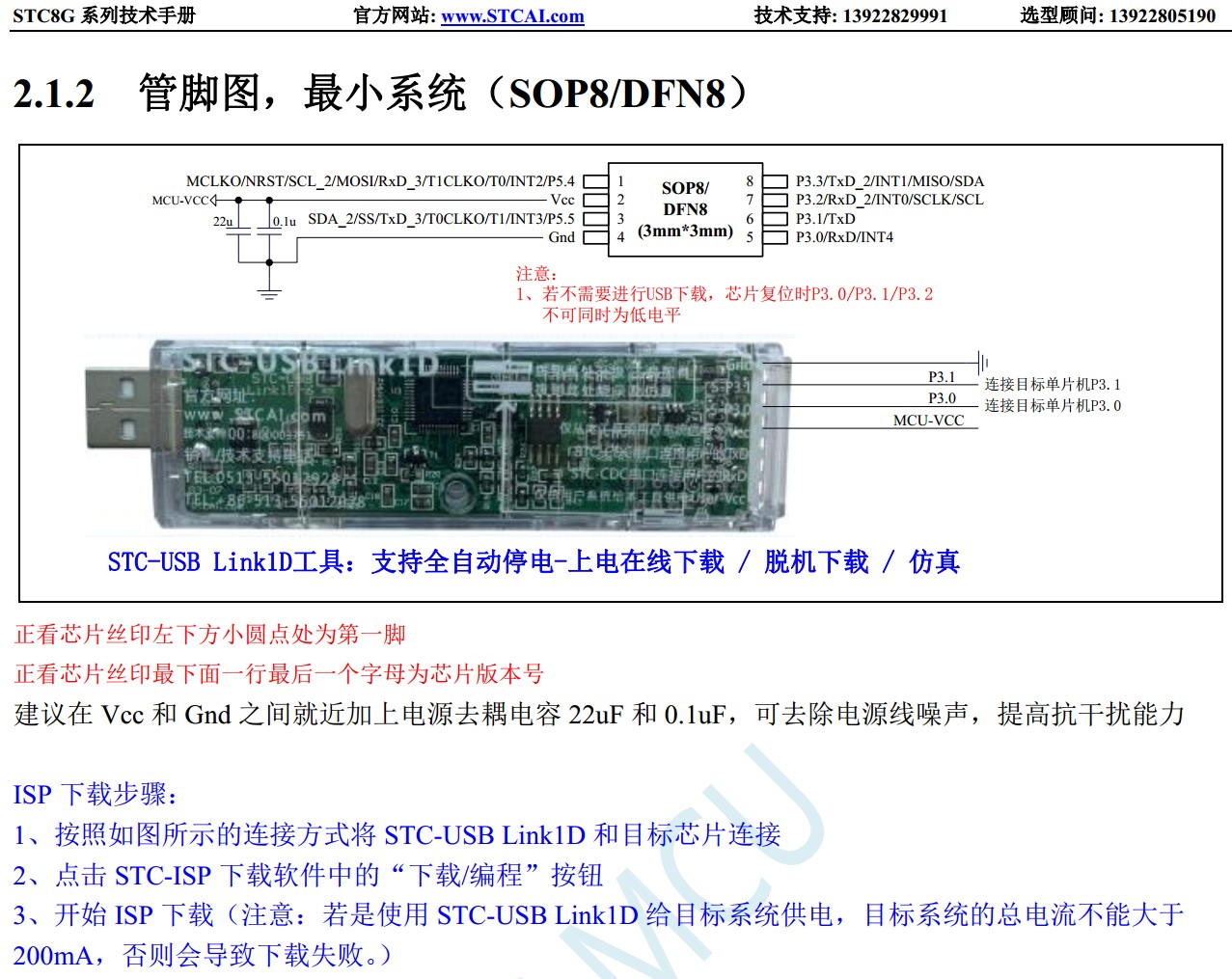

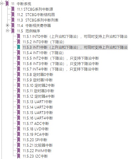

emmm 一个问题  P54 好像是INT2吧   P55 是INT3  你换一下试一试?  INT0是P32

发表于 2023-12-26 19:46:18 | 显示全部楼层
谢谢您,我说怎么demo没有IO的中断号的设置,我去改一下。

5.4改成INT2了,终端里面就一个计数器,还是没有进去。5.4改双向改输入都没有进中断奇怪了

EX3对应的是INT3,EX2才是INT2
  1.     INTCLKO = EX2;                              //使能INT2下降沿中断
  2.     INTCLKO |= EX3;                             //使能INT3下降沿中断
  3.     INTCLKO |= EX4;                             //使能INT4下降沿中断

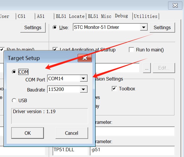

发表于 2023-12-28 10:31:27 | 显示全部楼层
这个5.4  5.5口我都试了int中断,int2、int3,刚才我这里确认了是那个com口没选对,选对了就可以进中断了
