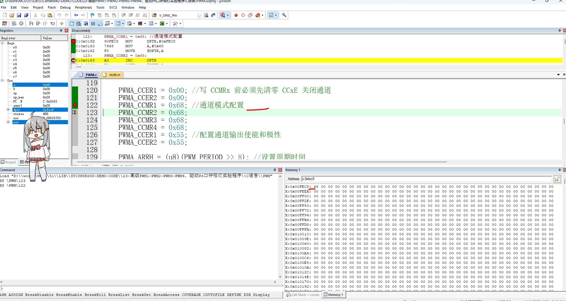

就是  X:  地址
下图是查看pwm的寄存器

发表于 2023-12-26 17:20:54 | 显示全部楼层
你这个可以啊,怎么我的不行?
