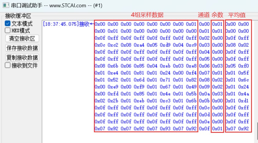

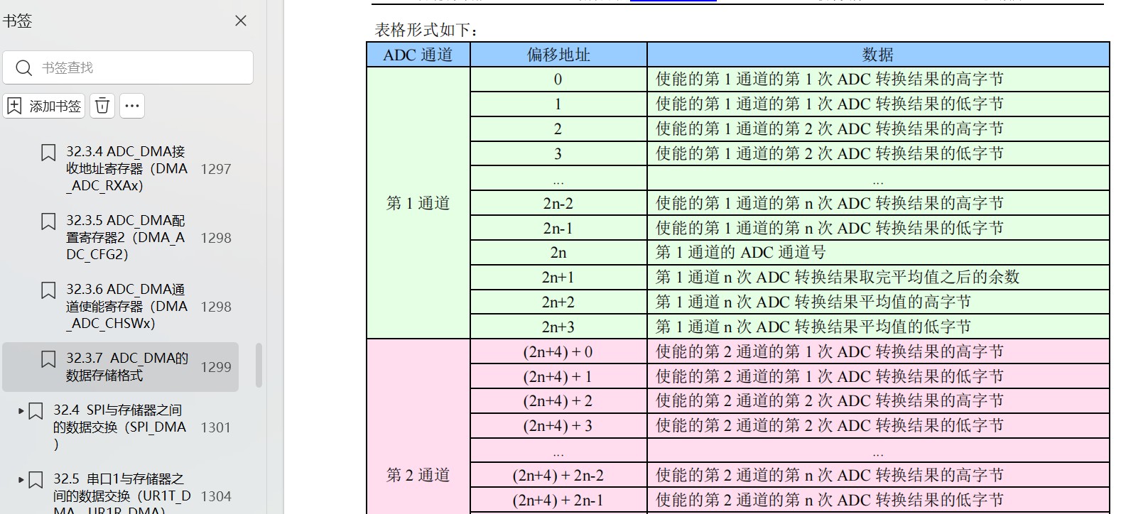

这个范例程序有点看不明白:
打印的数据是这样的,是怎么排的?采集的是4次平均值吗?
printf("0x%02bx ",BmmBuffer[n]);这句话是怎么输出数据的?
0x02 0xff 0x03 0xa9 0x03 0xa9 0x03 0xaf 0x00 0x00 0x03 0x80
                    0x03 0xa0 0x03 0x9f 0x03 0xa0 0x03 0x9f 0x01 0x02 0x03 0x9f
                    0x02 0x66 0x02 0x66 0x02 0x66 0x02 0x65 0x02 0x03 0x02 0x65
                    0x00 0xd7 0x00 0xd7 0x00 0xd7 0x00 0xd7 0x03 0x00 0x00 0xd7
                    0x02 0x69 0x02 0x68 0x02 0x68 0x02 0x69 0x04 0x02 0x02 0x68
                    0x00 0x0a 0x00 0x0f 0x00 0x14 0x00 0x1a 0x05 0x03 0x00 0x11
                    0x01 0x1c 0x01 0x1e 0x01 0x1d 0x01 0x1d 0x06 0x00 0x01 0x1d
                    0x01 0x31 0x01 0x31 0x01 0x31 0x01 0x31 0x07 0x00 0x01 0x31
                    0x01 0xa4 0x01 0x6b 0x01 0x9c 0x02 0x6e 0x08 0x01 0x01 0xc6
                    0x02 0x6d 0x02 0x68 0x02 0x18 0x02 0x8a 0x09 0x03 0x02 0x5d
                    0x00 0x0a 0x00 0x0e 0x00 0x12 0x00 0x18 0x0a 0x02 0x00 0x10
                    0x00 0x09 0x00 0x0c 0x00 0x11 0x00 0x17 0x0b 0x01 0x00 0x0f
                    0x01 0x36 0x01 0xeb 0x02 0x00 0x01 0x6c 0x0c 0x01 0x01 0xa3
                    0x01 0x9e 0x02 0x91 0x02 0xa4 0x02 0x22 0x0d 0x01 0x02 0x3d
                    0x01 0xb4 0x02 0x2b 0x02 0x23 0x01 0xbd 0x0e 0x03 0x01 0xef
                    0x03 0xc1 0x03 0xc2 0x03 0xc1 0x03 0xc4 0x0f 0x00 0x03 0xc2
