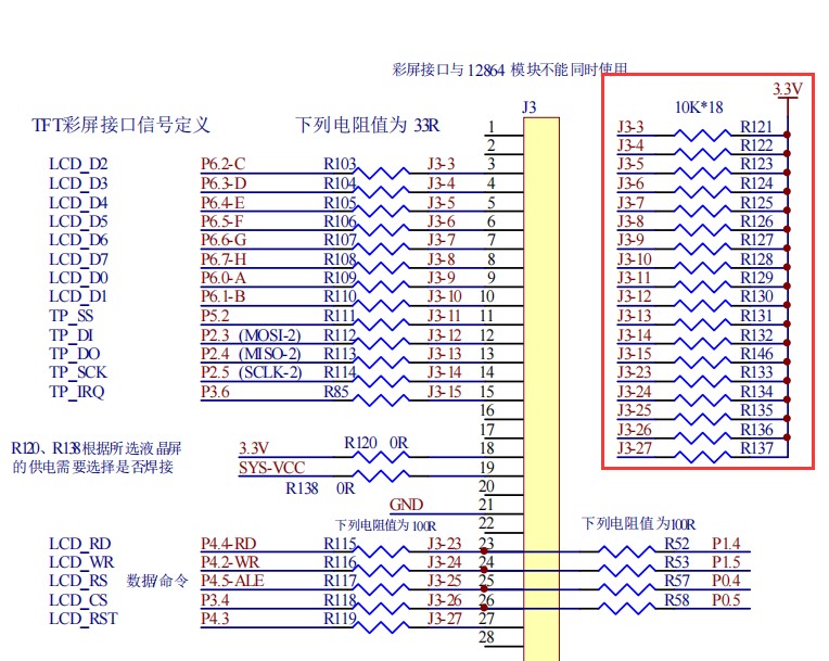

通过学习陈教授视频,在STC赠送的开发箱。学习中发现DEMO程序中设置IO口时,提到的上拉电阻找不到。
    P0M1 = 0x30;   P0M0 = 0x30;   //设置P0.4、P0.5为漏极开路(实验箱上拉电阻到3.3V)/未找到
    P1M1 = 0x30;   P1M0 = 0x30;   //设置P1.4、P1.5为漏极开路(实验箱上拉电阻到3.3V)/未找到
    P2M1 = 0x3c;   P2M0 = 0x3c;   //设置P2.2~P2.5为漏极开路(实验箱上拉电阻到3.3V)  /已经找到是U11的1、2、5、6脚接10K到3.3V和U3的5、6脚/
    P3M1 = 0x50;   P3M0 = 0x50;   //设置P3.4、P3.6为漏极开路(实验箱上拉电阻到3.3V)/未找到
    P4M1 = 0x3c;   P4M0 = 0x3c;   //设置P4.2~P4.5为漏极开路(实验箱上拉电阻到3.3V)/未找到
    P5M1 = 0x0c;   P5M0 = 0x0c;   //设置P5.2、P5.3为漏极开路(实验箱上拉电阻到3.3V)/未找到
    P6M1 = 0xff;   P6M0 = 0xff;   //设置为漏极开路(实验箱上拉电阻到3.3V)
麻烦官方的相关人员帮忙提示一下在那个位置。

发表于 2023-12-26 09:41:54 | 显示全部楼层
彩屏接口有一排上拉电阻

发表于 2023-12-26 09:54:02 | 显示全部楼层
直接在实验箱原理图的PDF中Ctrl+F搜索,指定能找到

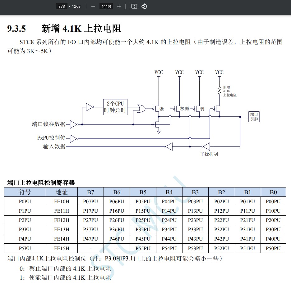

发表于 2023-12-26 10:04:15 | 显示全部楼层
看芯片规格书的9.3.5小节:

发表于 2023-12-26 10:16:47 | 显示全部楼层
乘风*** 发表于 2023-12-26 09:41
彩屏接口有一排上拉电阻
谢谢你的指点!

发表于 2023-12-26 10:17:19 | 显示全部楼层
谢谢你指点方法,快速高效!

发表于 2023-12-26 10:18:16 | 显示全部楼层
Cyber*** 发表于 2023-12-26 10:04
看芯片规格书的9.3.5小节:
谢谢你的回复,你是说的打开内部上拉,我说的是DEMO程序设置说的是外部上拉。
