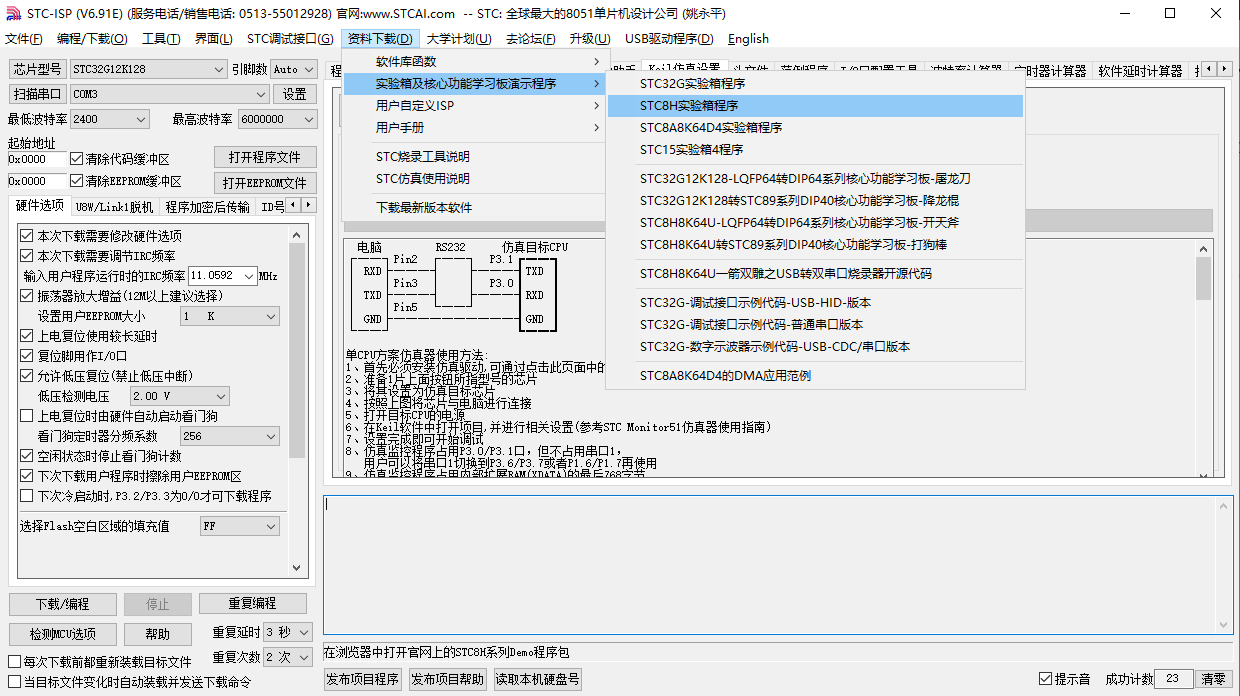

第28个演示程序
从这下载 STC8H实验箱的演示程序

神*** 发表于 2023-1-2 20:26
第28个演示程序
从这下载 STC8H实验箱的演示程序
谢谢支持。
我用的芯片是:STC32G12K128。也是借鉴演示的程序。

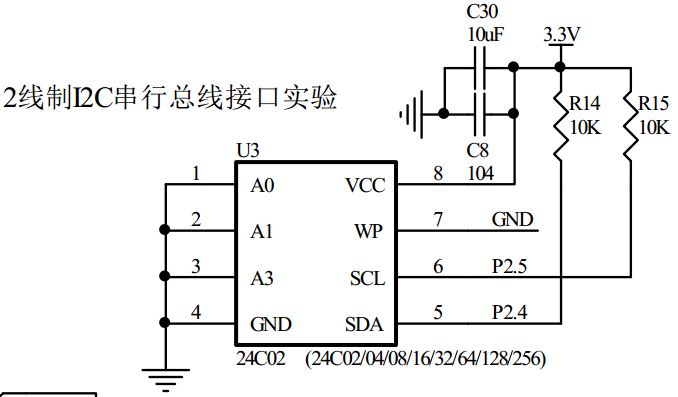

原理图,程序,先全部照搬

我用同样的芯片用软件I2C读取AT24C256也会有同样的问题,只能读取不能写入,WP脚位和原理图都对应的,用同样的程序放到stc15里面就可以正常读写。
===STC15比STC8/STC32要慢,可能你加的延时不够,另外一定要加上拉电阻, 或打开内部的4K 上拉电阻
