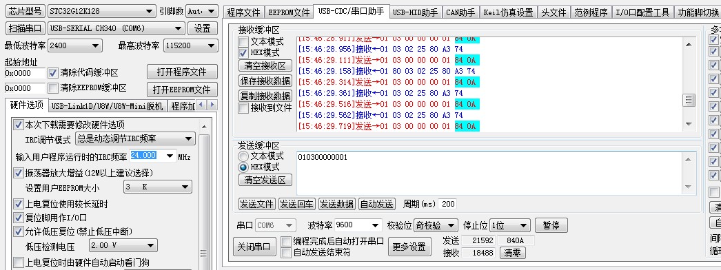

发表于 2023-12-25 16:04:22 | 显示全部楼层 |阅读模式
无校验时一切正常,不会出现丢帧或错误现象,只有在奇校验或偶校验才会出现
void Begin_send(void)
    unsigned char i;
        b485Send = 1;      //处于发送
        for(i=0; i<sendCount; i++)
                                         TX1_write2buff(TX1_Buffer);
        b485Send = 0;              //发送完后将485置于接收状态
    COM1.RX_Cnt = 0;   //清接收地址偏移寄存器

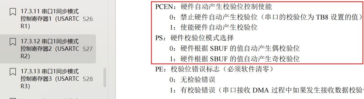

发表于 2023-12-26 11:50:55 | 显示全部楼层
STC32G支持硬件奇偶校验,不需要使用软件手动计算校验位
  1.     //串口1(模式3:可变波特率9位数据)
  2. //    USARTCR2 = 0x00;    //禁止硬件产生奇偶校验
  3. //    USARTCR2 = 0x04;    //使能硬件产生偶校验
  4.     USARTCR2 = 0x06;    //使能硬件产生奇校验
  5.     SCON = 0xd0;
  6.     T2L = BRT;
  7.     T2H = BRT >> 8;
  8.     AUXR = 0x15;
