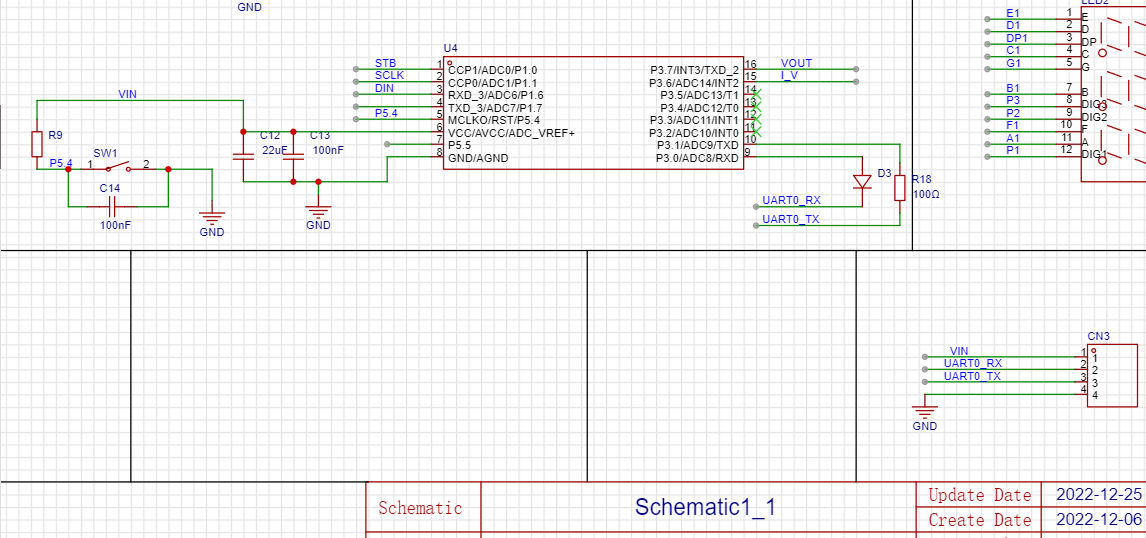

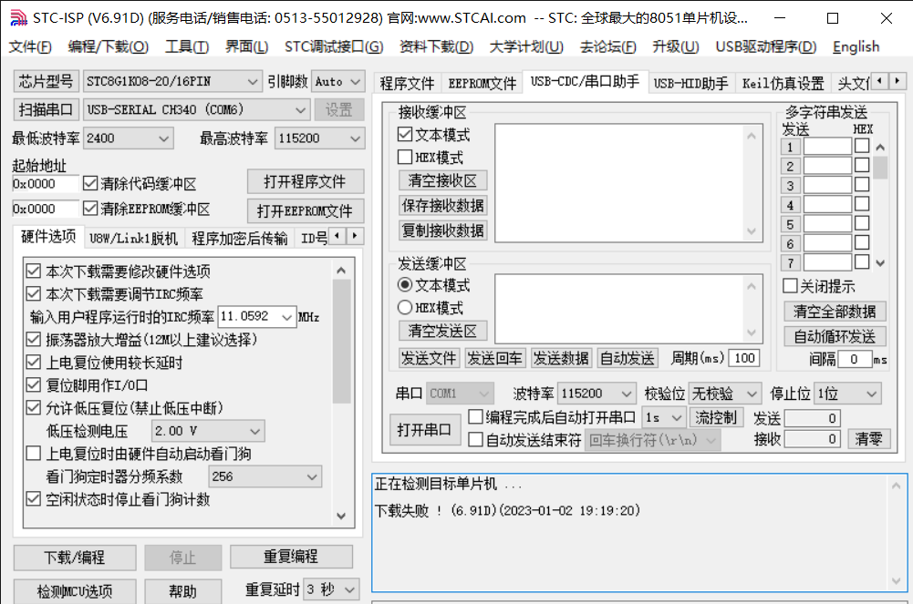

用usb转串口下载,但是读不到单片机

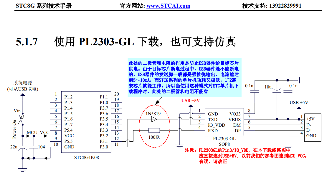

发表于 2023-1-2 20:30:27 | 显示全部楼层
你没完整的原理图,看下图才是专业人士交流的原理图

发表于 2023-1-2 20:31:52 | 显示全部楼层
你这东西没原理图,谁知到错在哪,你根据他的说明测试下

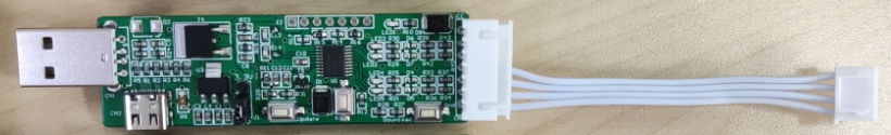

发表于 2023-1-2 20:33:13 | 显示全部楼层
这是 STC-USB Link1D 的使用说明

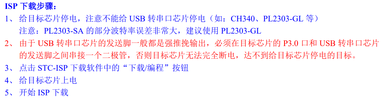

发表于 2023-1-2 20:57:07 | 显示全部楼层
我们的是要 USB 转串口 烧录器,不是 USB转串口,你讲对方原理图贴上来

发表于 2023-1-2 21:15:43 | 显示全部楼层
解决了,杜邦线是坏的

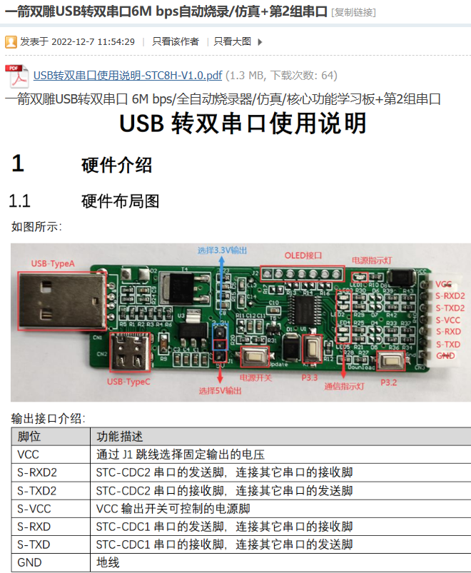

发表于 2023-1-3 11:53:13 | 显示全部楼层
包邮RMB9, 有配以下一条正规的 线
