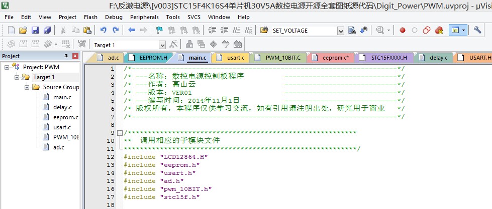

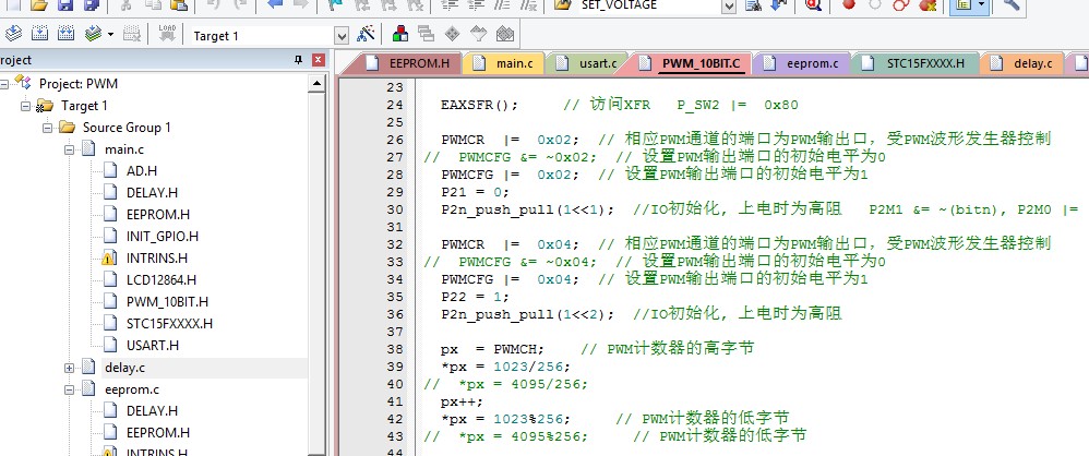

从网上下了一个stc15F的项目,发现编译不了,按键都是灰的

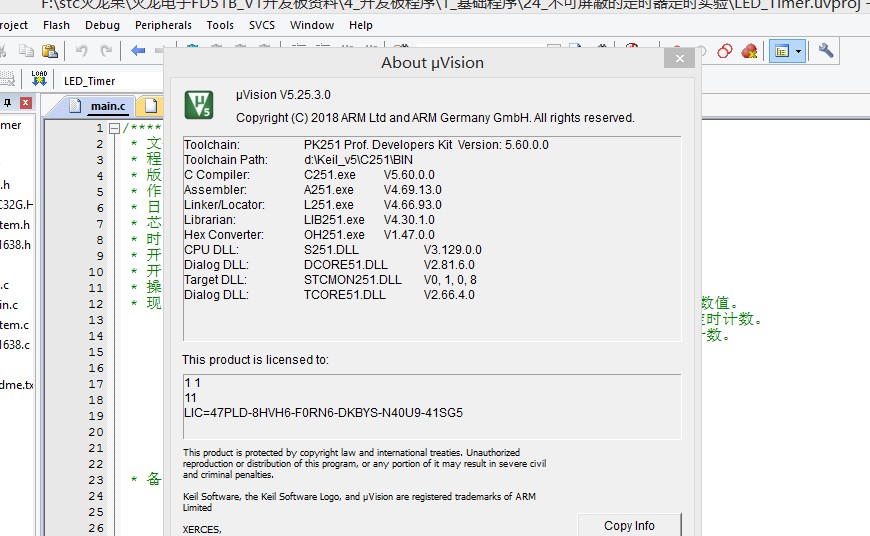

装的c251

KEIL C251 编译 STC32
KEIL C51 编译 STC15/STC8

好像是芯片型号添加不上,项目用的是STC15F4K16S4,但STC-ISP没有这个型号的配置文件,我从网上下了一个,也不行

你要用Keil C51编译STC89/90、STC11、STC12、STC15、STC8。用Keil C251编译STC32。
KeilC251肯定无法编译C51架构的
