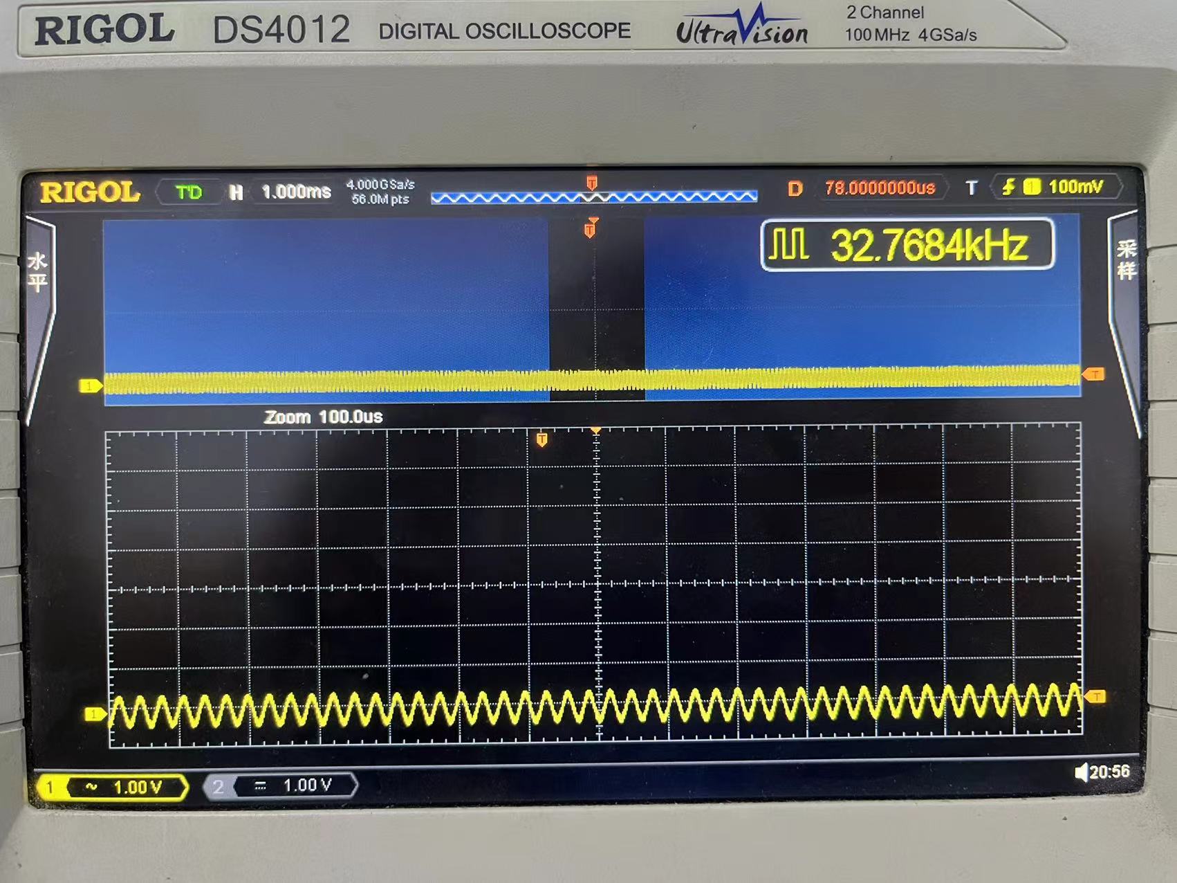

STC8H4K64TL需要RTC和触摸同时开启,下图是同时开启RTC和触摸的 发现32.768K晶振输出的波形有个70Hz的尖峰脉冲,导致波形的频率不是32.768K,使得RTC走时不精确,实测600分钟慢了6分钟左右
下图是开启RTC、不开启触摸,此时波形就很正常,晶振输出的频率就很准 32.768K
不知道为什么会这样,起振电容为12PF(10-20PF都试了)触摸的参考电容为47PF
