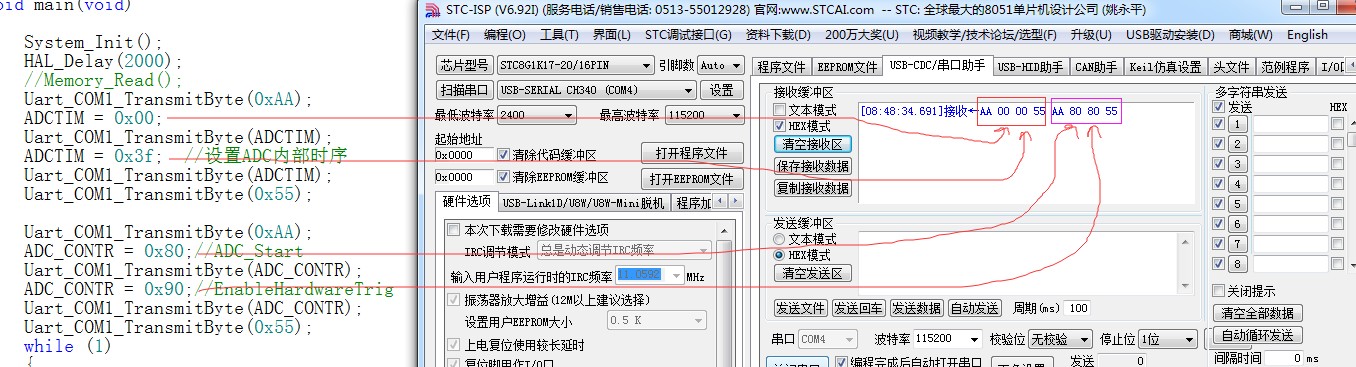

ADCTIM怎么无法赋值?ADC_CONTR的ADC_EPWMT位不能置1?开始以为是串口打印出错,特意加了0xAA和0x55测试下

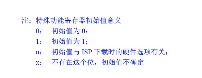

还有ADC_CONTR的ADC_EPWMT的复位值是x,是不确定的值吗?强烈建议:规格书上面注明哪些寄存器的位是可以位操作的,哪些是只读的,哪些是可读可写的

这两个寄存器在扩展SFR区,,需要将 P_SW2的7bit 置一后 可以正常读写。。

目前已解决第一个问题,ADCTIM是扩展寄存器,读写前要保证EAXFR是开启的。

 楼主| 发表于 2023-12-25 09:36:43 | 显示全部楼层
感谢指点,原来还有这个开关,这个这么重要的信息规格书应该要在这个寄存器那里备注下

关于问题2
复位值里标得复位值的意义
然后如果是只读寄存器,,应该在对应寄存器下有描述。
您指出的那位,,,大概率是后加上的功能,后面的描述中没有改?可能是这样

 楼主| 发表于 2023-12-25 10:00:10 | 显示全部楼层
_奶*** 发表于 2023-12-25 09:41
关于问题2
复位值里标得复位值的意义
很有可能ADC_EPWMT位其实是不存在的

发表于 2023-12-25 10:45:05 | 显示全部楼层
抱歉,,具体你的这款单片机有没有这个功能,这个我没有用过不太了解,没太细看。这个位的作用是使用PWM触发ADC采集的。
