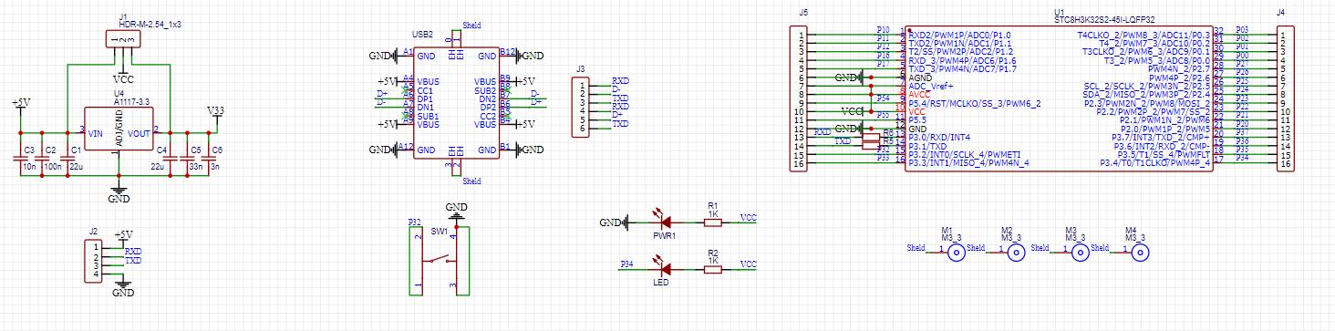

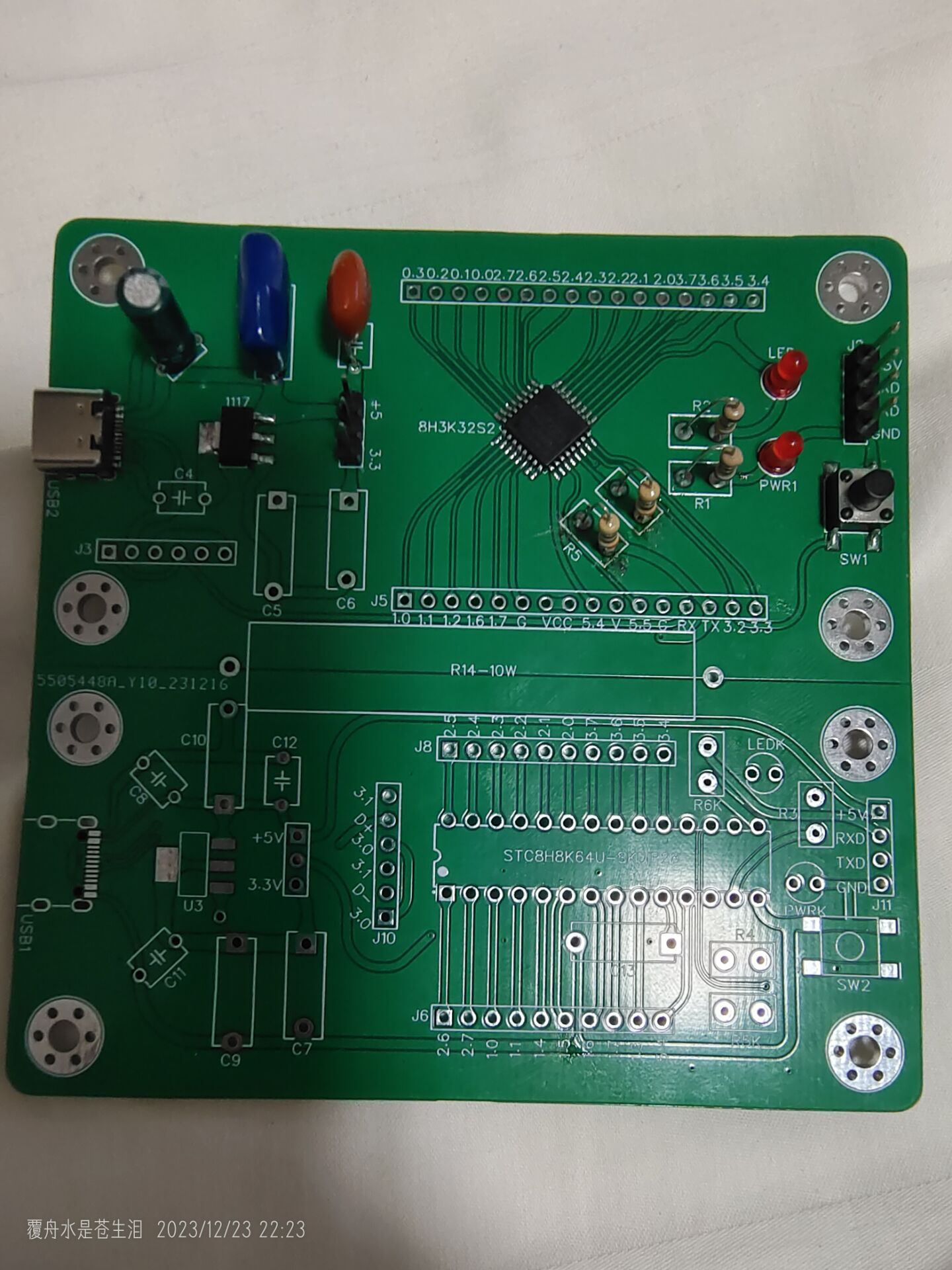

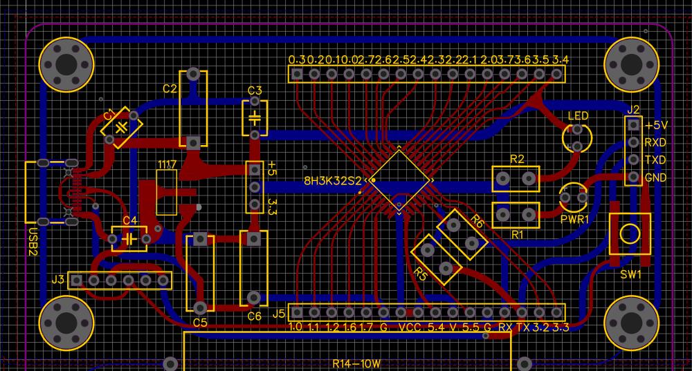

昨晚焊的最小系统板,
原理图:
PCB:

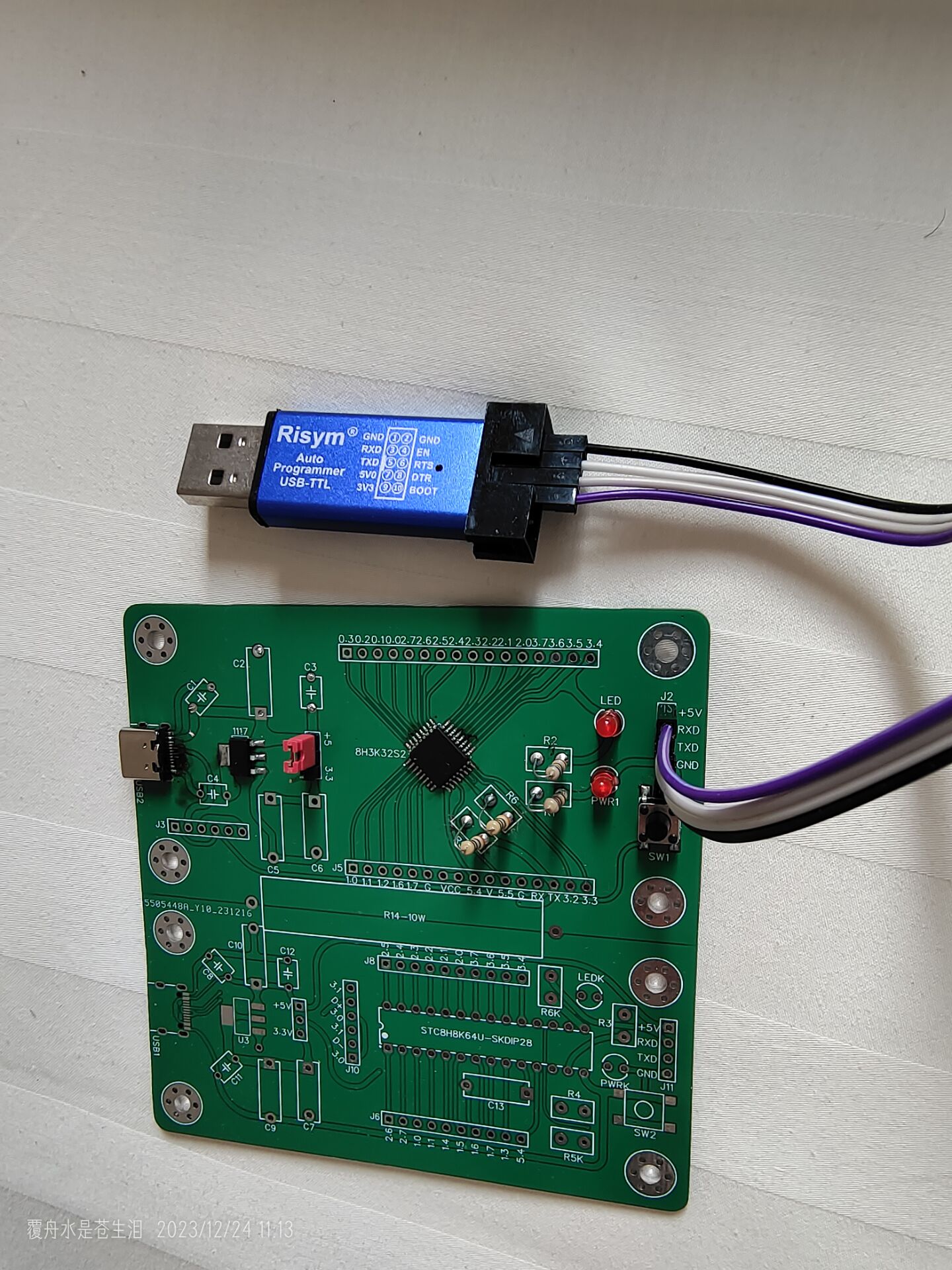

用的通用USB转串口TTL

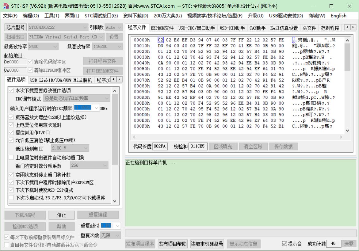

从开始一直就是卡在“正在检测目标单片机……”页面,
没找到22欧电阻用了30欧的,
短接RX、TX的电阻再下载,问题依旧;
更换RX、TX线序再下载,问题依旧;
下载时重新选择单片机型号、串口号、目标程序再下载,问题依旧;
手动用铁丝短接RX、TX到地、按着P3.2按钮上电下载,问题依旧;
检查发现+5V和地之间电阻234欧,不正常,拆了电容,还是200多欧;
噶断TypeC口的+5V输出,+5V和地之间电阻4兆欧,正常了;
重新下载,问题依旧;
调换RX、TX线序再下载,问题依旧;
烫了烫单片机引脚再下载,问题依旧;
没招了大佬们
之前焊接STC11F02E最小系统板,很顺利,同样的USB转串口工具、同样的线序,一把烧写成功。
这回翻车了……

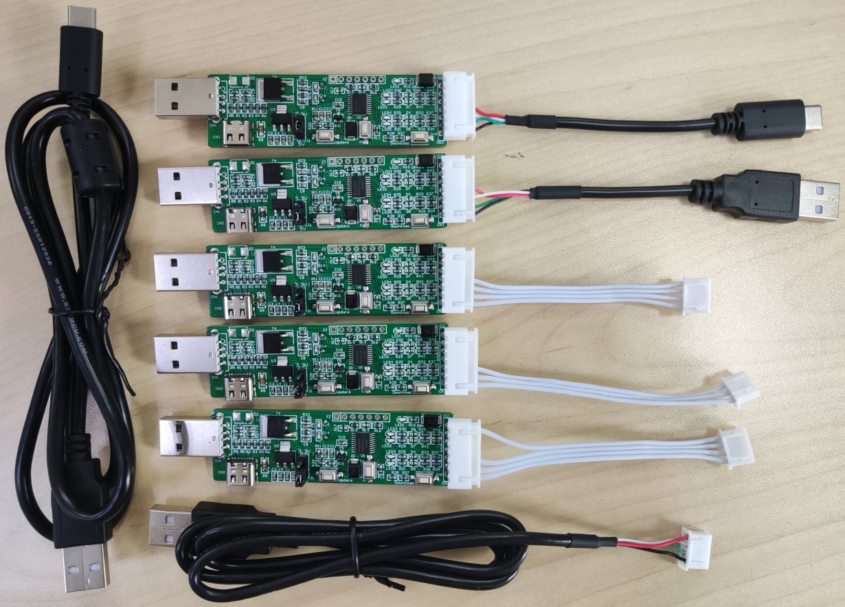

工具用专业工具

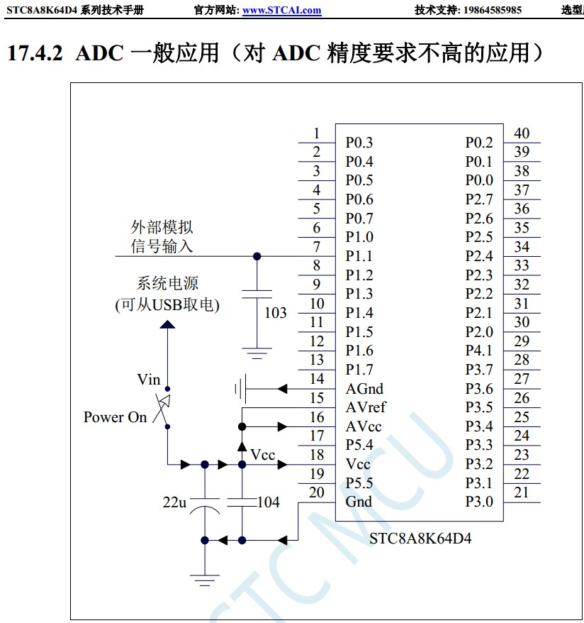

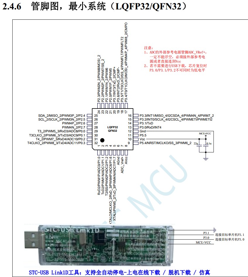

AGND/AVCC/AVRef+ 还是要接的

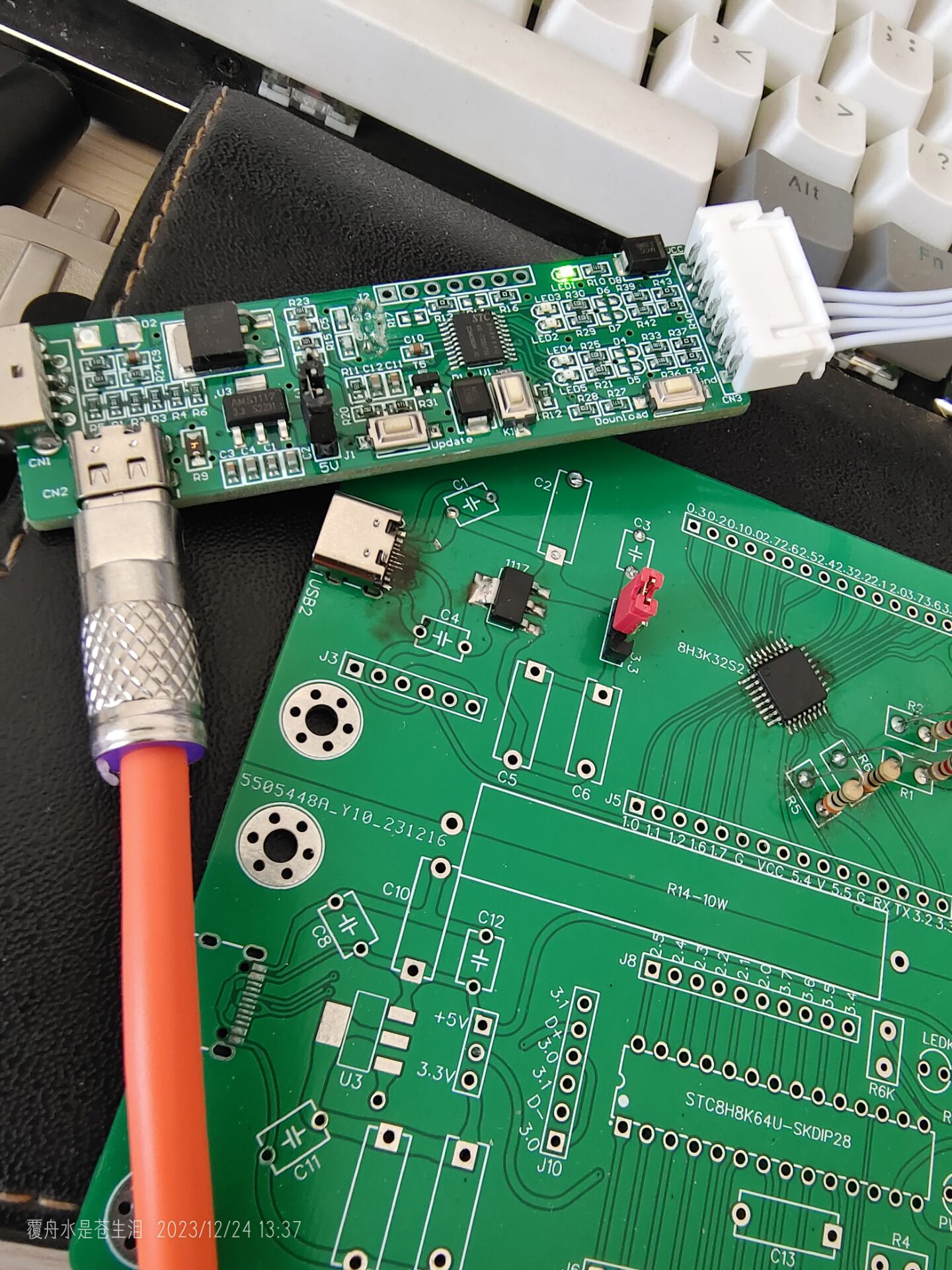

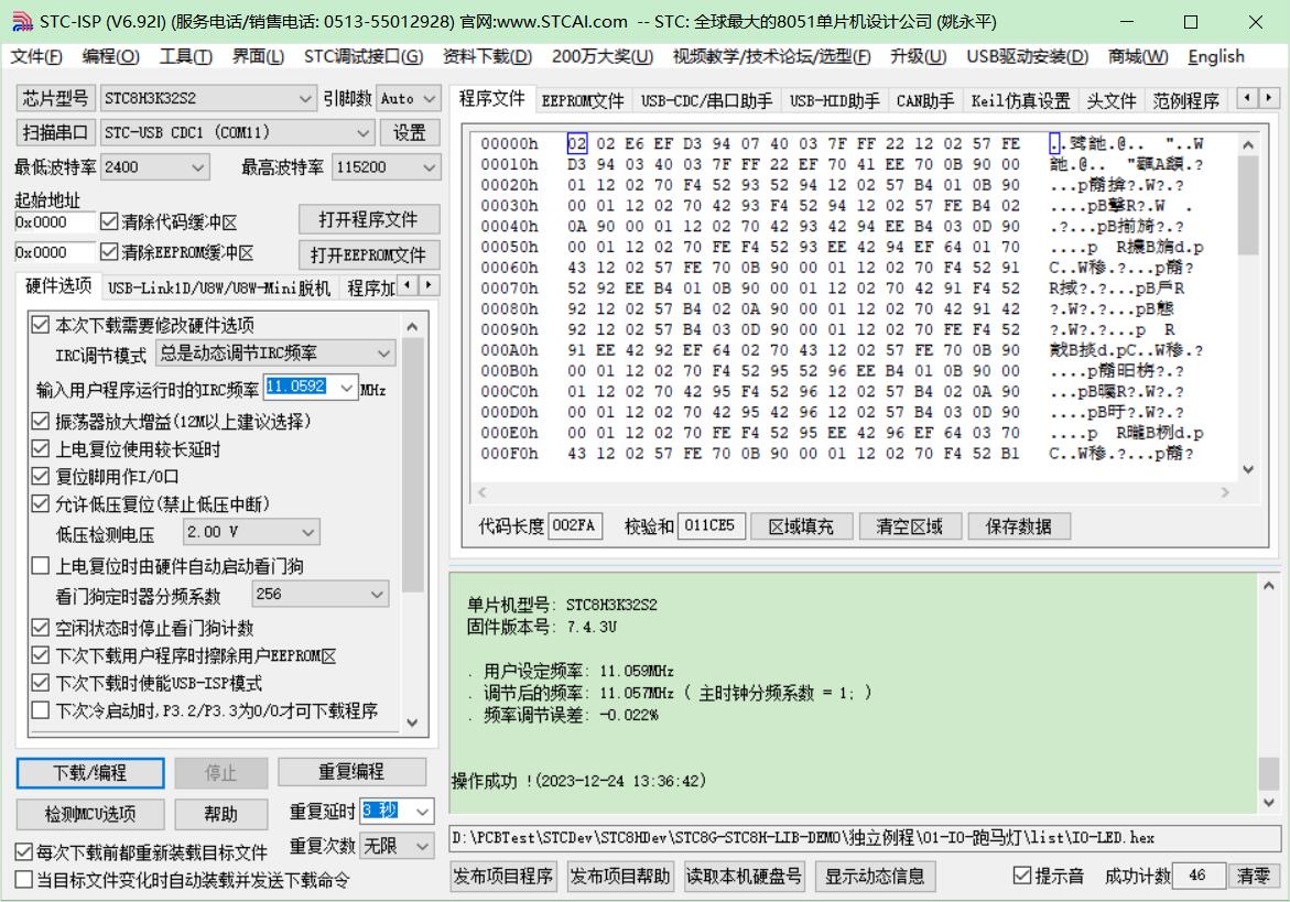

发表于 2023-12-24 13:39:25 | 显示全部楼层
神*** 发表于 2023-12-24 12:30
工具用专业工具
666,专业工具一下就烧写成功啦,
